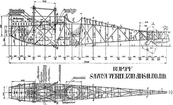

Caratteristica era la fusoliera, a sezione rettangolare anteriormente e triangolare dopo il posto di pilotaggio per aumentare l'angolo di visibilità verso il basso. Aveva struttura a traliccio con rivestimento in compensato. Era particolarmente robusta e studiata con molta attenzione perche avesse una buona penetrazione aerodinamica. L'abitacolo del pilota, sufficientemente comodo e spazioso, era dotato di una buona strumentazione che comprendeva normalmente contagiri, manometri del lubrificante e del carburante, selettore dei magneti, comando aria carburatore e dosatore della miscela. Il carrello era costituito da una semplice struttura in tubi metallici vincolati direttamente ai longheroni di fusoliera. L'aereo disponeva anche di un pattino di coda a molle.

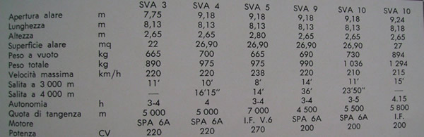

Dati Tecnici

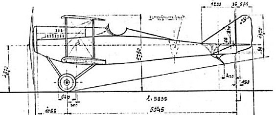

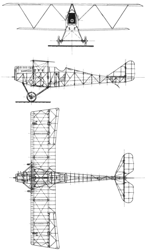

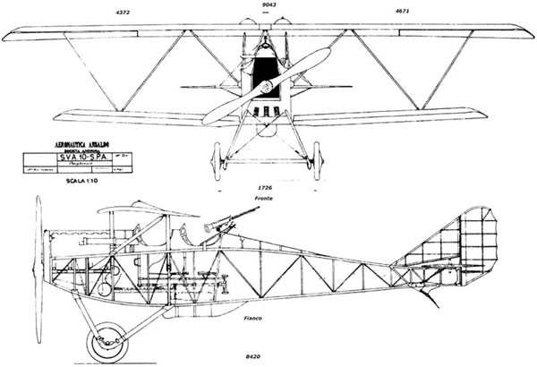

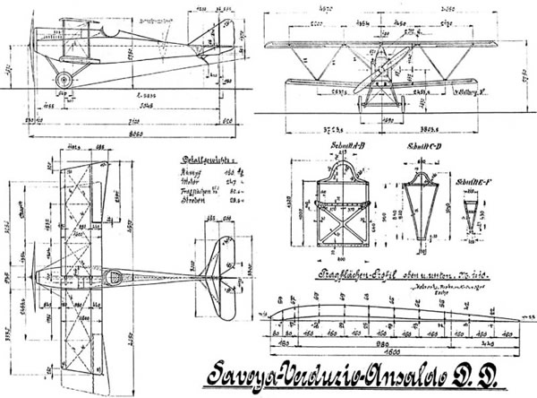

Disegni Tecnici
