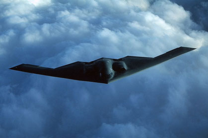

E' esattamente quanto successo al concetto di “Ala Volante”, grande intuizione di Jack Northrop, oggi tradotta nel bombardiere B-2 Spirit.
La teoria di Northrop era molto semplice: per volare, un aereo ha bisogno delle ali che assicurano la portanza, e dei motori che assicurano la spinta propulsiva. Tutto il resto è superfluo, e si può eliminare a tutto vantaggio dei pesi e delle prestazioni.
Così nel 1946 Northrop mise a punto l' XB-35 Flying Wing (Ala Volante) che era propulso da 4 motori con eliche spingenti contro-rotanti, cui fece seguito, nel 1947, l'YB-49 propulso da 8 motori a getto: entrambi i velivoli erano una grande ala senza impennaggi e senza fusoliera.
L'idea era rivoluzionaria ma, come detto, il know-how tecnologico dell'epoca non poteva superare i problemi di quella formula, relativi alla stabilità aerodinamica del velivolo e alla possibilità di pilotarlo efficacemente senza i tradizionali impennaggi verticali e orizzontali, per cui ai prototipi non fece mai seguito la produzione di serie.
Trent'anni dopo, la tecnologia aeronautica aveva sviluppato capacità impensabili: in particolare l'avvento dei sistemi di controllo di volo governati dal computer, consentiva di far volare bene qualsiasi configurazione aerodinamica, anche altamente instabile, a patto di avere una potenza propulsiva adeguata. E parimenti, la tecnologia dei motori turbofan consentiva di disporre di tutta la potenza desiderabile con consumi relativamente ridotti.
A ciò si aggiungeva un ulteriore, importante sviluppo: la tecnologia Stealth. L'esigenza di limitare la RCS (ossia la superficie visibile ai radar) comportava la necessità di ridurre al massimo le superfici riflettenti, e da questo punto di vista il concetto Flying Wing presentava significativi vantaggi, visto che eliminava completamente fusoliera e impennaggi caudali.
