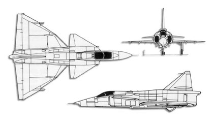

SAAB 37 Viggen trittico
Riferito a
JA37D Viggen
Costruttore
SAAB
Funzione primaria
Caccia intercettore
Equipaggio
Uno
Dimensioni
Lunghezza : 16,43 m compresa sonda
Apertura alare : 10,6 m
Altezza : 5,9 m
Superficie alare : 46 mq
Pesi
A vuoto : 12.200 kg
Massimo al decollo : 20.500 kg
Propulsione
Un turbofan Volvo RM8B da 7.415 kg/s di spinta a secco e 13.125 kg/s con postbruciatore.
Carburante interno : 4.500 kg circa
Rifornimento in volo : no
Prestazioni
Velocità max in quota : Mach 2,1 a 11.000 m
Velocità max sul livello del mare : Mach 1,1
Quota operativa massima : oltre 18.000 m
Velocità di salita iniziale : 200 m/s
Tempo di salita a 10.000 dal rilascio freni : 90 secondi; 100 secondi (con missili aria-aria)
Autonomia max : 2.250 km
Raggio d'azione operativo : 400 km aria-aria
Rateo di virata : 15,6°/sec a 0,6 Mach a bassa quota; 14,3°/sec a 0,9 Mach a bassa quota; 12,2°/sec a 0,8 Mach a 10.000 piedi; 11,6°/sec a 0,9 Mach a 10.000 piedi; 8,9°/sec a 0,9 Mach a 20.000 piedi.
Avionica
  • Radar multimodale Ericsson PS-46
  • Sistema di navigazione INS KTL-70L
  • Radar di navigazione Decca Doppler Type 72
  • Dispenser Flare / Chaff BOL-451
  • RWR
  • Opzionale: Ericsson-SAAB U95 Jamming Pod
Armamento
Un cannone Oerlikon KCA da 30 mm con 150 colpi.
4 missili classe AMRAAM, 2 missili classe Sidewinder e 1 serbatoio esterno centrale.
Quella descritta è la configurazione tipica in missione aria-aria.
Uno dei missili classe AMRAAM può essere sostituito da un pod ECM tipo U95.
