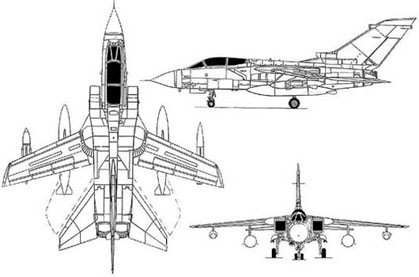

Tornado ECR trittico
Riferito a
Panavia Tornado IT-ECR
Costruttore
Consorzio internazionale PANAVIA
Funzione primaria
Aereo d'attacco SEAD
Equipaggio
Due: pilota e navigatore
Dimensioni
Lunghezza : 16,72 m
Apertura alare : da 8,6 a 13,91 m
Altezza : 5,95 m
Superficie alare : da 26,6 a 30 mq
Pesi
A vuoto : circa 14.000 kg
Massimo al decollo : 27.215 kg
Propulsione
2 turbofan Turbo Union (Rolls Royce) RB199-34R-103, da 4.400 kg ciascuno di spinta max a secco e 7.700 kg di spinta max con post-bruciatore.
Carburante interno : 5.842 litri (4.660 kg)
Rifornimento in volo : si, sistema a sonda retrattile e imbuto.
Prestazioni
Velocità max ad alta quota : Mach 2,2
Velocità max sul livello del mare : Mach 1,2
Velocità max con carichi esterni : Mach 0,92
Quota operativa massima : oltre 15.000 m
Velocità di salita : 9.150 m di quota in 120 secondi dal rilascio dei freni
G limit : +7,5 G
Autonomia max : 3.890 km di trasferimento con 4 serbatoi esterni
Raggio d'azione operativo : 1.450 km circa in missione SEAD.
Avionica
  • Radar multi-modale Raytheon (Texas Instruments), con funzione TFR e ground mapping
  • Sistema di navigazione inerziale tipo FIN serie 1010 integrato con GPS
  • FLIR
  • Sistema integrato ESM/RWR/ECM Elettronica
  • Pod ECM/Chaff/Flares tipo BOZ
Armamento
3 punti d'aggancio in fusoliera (tutti bagnati) e 4 punti d'aggancio subalari, di cui gli interni bagnati.
Carico bellico massimo esterno: 9.000 kg (teorico).
La configurazione standard in missione SEAD è costituita da 2 missili HARM, 2 serbatoi esterni, 2 missili Sidewinder per autodifesa e due POD ECM.
