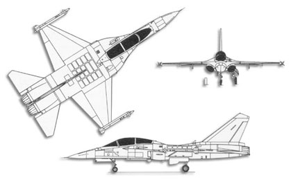

IDF trittico
Riferito a
F-CK-1 Ching Kuo
Costruttore
AIDC
Funzione primaria
Caccia leggero multiruolo
Equipaggio
Uno
Dimensioni
Lunghezza : 14,21 m compresa la sonda
Apertura alare : 9,46 m comprese le wingtips
Altezza : 4,65 m
Superficie alare : 24,26 mq
Pesi
A vuoto : 6.500 kg
Massimo al decollo : 12.200 kg
Propulsione
2 turbofan Honeywell F-125 ciascuno con 2.750 kg/s di spinta a secco e 4.300 kg/s con postbruciatore.
Carburante interno : circa 3.000 litri
Rifornimento in volo : no
Prestazioni
Velocità max in quota : oltre Mach 1,2
Velocità max sul livello del mare: Mach 1,05
Quota operativa massima : oltre 16.000 m
Velocità di salita iniziale : circa 200 m/s
Raggio d'azione aria-aria: 500 km con 4 missili aria-aria e serbatoi esterni
Autonomia : circa 1.100 km con serbatoi esterni
STR (rateo di virata max sostenuto): circa 11°/s
G Limit : nd
Avionica
  • Radar multimodale Golden Dragon GD53 (classe APG-67)
  • Sistema integrato di protezione elettronica RWR / dispenser ALE-47
  • Sistema di navigazione inerziale Honeywell
  • Sistema di controllo FBW
Armamento
Un cannone M-61A1 Vulcan da 20 mm con 515 colpi.
In fusoliera sono presenti un punto d'attacco centrale bagnato (serbatoio esterno da 1.041 litri) e due punti d'attacco semi-annegati per missili aria aria, sempre centrali ma utilizzabili in alternativa al precedente.
Sotto le ali sono presenti un totale di 4 punti d'attacco per piloni sub-alari (i due interni bagnati per serbatoi da 1.041 litri). Alle estremità alari sono presenti le guide per missili classe Sidewinder.
La configurazione tipica aria-aria è di 2 missili classe Sidewinder / Sky Sword 1, due missili classe AMRAAM / Sky Sword 2 e due serbatoi esterni.
Per le missioni aria-suolo il velivolo può trasportare varie combinazioni di bombe normali e a  guida laser, missili AGM-65 Maverick, missili antinave Hsiung Feng e missili anti-radar.
La capacità massima di trasporto per carichi esterni è di circa 4.000 kg.
