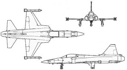

F-20 Tigershark trittico
Riferito a
F-20 (versione di serie)
Costruttore
Northrop
Funzione primaria
Caccia leggero multiruolo
Equipaggio
Uno
Dimensioni
Lunghezza : 14,17 m
Apertura alare : 8,13 m; 8,53 m (con le wingtips)
Altezza : 4,11 m
Superficie alare : 17,28 mq
Pesi
A vuoto : 5.090 kg
Massimo al decollo : 11.925 kg
Propulsione
Un turbofan General Electric F404-GE-100 da 5.250 kg/s di spinta a secco e 8.170 kg/s di spinta con postbruciatore.
Carburante interno : 3.070 litri
Rifornimento in volo : prevista sonda per gli esemplari di serie, amovibile o retrattile.
Prestazioni
Velocità max : Mach 2,1 a 11.000 m
Quota operativa massima : 17.000 m
Velocità di salita iniziale : 255 m/s
G limit : +9 / -3 G
Rateo di virata massima sostenuto (STR) : 11,5 gradi/sec (a Mach 0,8 e 4.500 metri di quota)
Autonomia di trasferimento : 2.760 km con serbatoi esterni.
Raggio d'azione in missione aria-aria : 560 km
Avionica
  • Radar General Electric AN/APG-67 (V) digital multimode
  • Sistema di navigazione INS Laser ASN-144
  • Sistema RWR
  • Dispenser chaff/flare AN/ALE-40
Armamento
Due cannoni Colt M-39 da 20 mm con 230 colpi per arma;
2 missili classe Sidewinder alle wingtips.
1 pilone centrale “bagnato”e 4 piloni subalari (di cui gli interni “bagnati”) per un totale di oltre 3.600 kg di carico bellico e serbatoi esterni.
La configurazione tipica aria-aria era di 2 missili Sidewinder e 2 Sparrow, e 1-3 serbatoi.
Nel ruolo aria-terra i prototipi hanno volato con missili antinave Harpoon, pod cannone GPU-5/A, bombe a guida laser.
