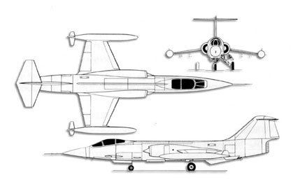

F-104 Starfighter trittico
Riferito a
F-104 S/ASA Starfighter
Costruttore
Lockheed (Aeritalia / Alenia)
Funzione primaria
Caccia intercettore
Equipaggio
Uno
Dimensioni
Lunghezza : 16,7 m
Apertura alare : 6,68 m
Altezza : 4,1 m
Superficie alare : 18,22 mq
Pesi
A vuoto : 6.760 kg
Massimo al decollo : 14.070 kg
Propulsione
Un turbojet General Electric GE-J79-19 da 5.400 kg/s di spinta a secco e 8.100 kg/s di spinta con postbruciatore.
Carburante interno : 4.070 litri; standard i serbatoi alle wingtips per ulteriori 1.500 litri.
Rifornimento in volo : predisposizione per sonda amovibile.
Prestazioni
Velocità max : Mach 2,2 a 11.000 m; Mach 1,2 sul livello del mare
Quota operativa massima : 18.000 m
Velocità di salita iniziale : 280 m/s
G limit : +7 / -2,5 G
Rateo di virata massima istantaneo (ITR) : 13°/sec
Rateo di virata massima sostenuto (STR) : 7°/sec
Autonomia max : 2.920 km con il massimo di carburante interno e esterno.
Avionica
  • Radar FIAT R-21G/M1
  • Sistema di navigazione LN30A2 INS/GPS
  • Suite di autodifesa AN/ALQ-70
Armamento
Il cannone Vulcan da 20 mm interno, con 750 colpi, può essere installato rimuovendo l'apparato di illuminazione radar per la guida dei missili SARH tipo Aspide.
La configurazione aria-aria tipica è quella di 1 missili AIM-9L Sidewinder e 1 missile Aspide, due serbatoi subalari e 2 serbatoi alle wingtips.
L'F-104/ASA ha una capacità solo teorica di attacco al suolo, con il Vulcan interno e fino a 3.400 kg di carichi esterni distribuiti su 3 punti d'aggancio di fusoliera, 4 punti subalari e 2 wingtips.
In pratica l'F-104/ASA può essere utilizzato solo per l'appoggio tattico, con il cannone interno e una coppia di bombe o di lanciarazzi.
