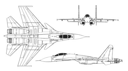

Su-33 Naval Flanker trittico
Riferito a
Su-33 Flanker D
Costruttore
Sukhoi
Funzione primaria
Caccia imbarcato multiruolo
Equipaggio
Uno
Dimensioni
Lunghezza : 21,2 m (sonda esclusa)
Apertura alare : 14,7 m
Altezza : 5,7 m
Superficie alare : 67,8 mq
Pesi
A vuoto : 18.400 kg
Massimo al decollo : 33.000 kg
Propulsione
2 turbofan Saturn / Lyulka AL-31F3 da 7.700 kg/s di spinta massima a secco ciascuno e 12.800 kg/s di spinta ciascuno con postbruciatore.
Carburante interno : circa 11.000 litri
Rifornimento in volo : si, con sonda retrattile.
Prestazioni
Velocità max : Mach 2,1 a 11.000 m; Mach 1,1 sul livello del mare.
Quota operativa massima : 18.000 m
Velocità di salita iniziale : 230 m/s
G limit : +8 / -3 G
Rateo di virata massima sostenuto (STR) : circa 20 gradi/sec
Autonomia max : 3.000 km di trasferimento senza serbatoi esterni
Raggio d'azione : circa 1.200 km
Avionica
  • Radar multifunzione NIIP N-001 (“Slot Back” , “Flash Dance”)
  • Sistema integrato IRST/EO/Laser OEPS-27
  • Sistema di navigazione integrato INS
  • Casco HMTS
  • Dispenser chaff/flare
  • Sistema integrato RWR/ESM SPO-15 Beryoza
  • Sistema ECM Sorbtsiya (opzionale)
Armamento
Un cannone GSH-301 da 30 mm con 150 colpi.
Due punti d’attacco in tandem centrali sotto la fusoliera, 2 punti d’attacco sotto le prese d’aria, 6 punti di attacco subalari e 2 alle wingtip, per un totale di 12 punti d’aggancio.
Nel ruolo aria-aria la configurazione standard è di 2-4 missili a corto raggio AA-11 (R-73) e 4-6 missili a medio raggio AA-10 (R-27).
Nel ruolo di attacco può trasportare fino a 8 tonnellate di bombe e missili aria-superficie e antinave, compresi gli AS-17 Krypton Kh-31 (tipicamente una coppia sotto le ali) e il Kh-41 3M80 Mosquito (un solo esemplare centrale in fusoliera).
