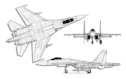

Su-27 Flanker trittico
Riferito a
Su-27S Flanker B
Costruttore
Sukhoi
Funzione primaria
Caccia da superiorità aerea
Equipaggio
Uno
Dimensioni
Lunghezza : 21,9 m (sonda esclusa)
Apertura alare : 14,7 m
Altezza : 5,93 m
Superficie alare : 62 mq
Pesi
A vuoto : 16.300 kg
Massimo al decollo : 33.000 kg
Propulsione
2 turbofan Saturn / Lyulka AL-31F da 7.600 kg/s di spinta massima a secco ciascuno e 12.500 kg/s di spinta ciascuno con postbruciatore.
Carburante interno : 11.700 litri (9.400 kg)
Rifornimento in volo : no (integrato nelle versioni successive).
Prestazioni
Velocità max : Mach 2,35 a 11.000 m; Mach 1,1 sul livello del mare.
Quota operativa massima : 18.500 m
Velocità di salita iniziale : 300 m/s
G limit : +9 / -3,5 G
Rateo di virata massima istantaneo (ITR) : 28 gradi/sec
Rateo di virata massima sostenuto (STR) : 22,5 gradi/sec
Autonomia max : 3.680 km di trasferimento senza serbatoi esterni
Raggio d'azione in missione aria-aria : 1.500 km
Avionica
  • Radar multifunzione RLPK-27 Tikhonravov NIIP N-001 (“Slot Back” , “Flash Dance”)
  • Sistema integrato IRST/EO/Laser Geophysica NPO OEPS-27
  • Sistema di navigazione integrato INS
  • Casco HMTS
  • Dispenser chaff/flare
  • Sistema integrato RWR/ESM SPO-15 Beryoza
  • Sistema ECM Sorbtsiya (opzionale)
Armamento
Un cannone GSH-301 da 30 mm con 150 colpi.
2 punti d’attacco in tandem centrali sotto la fusoliera, 2 punti d’attacco sotto le prese d’aria, 4 punti di attacco subalari e 2 alle wingtip, per un totale di 10 punti d’aggancio.
Inizialmente i SU-27 trasportavano esclusivamente missili aria-aria, solitamente 2-4 missili a medio/lungo raggio AA-10 (R-27) nelle versioni a guida SARH e IR, e 2-4 missili a corto raggio AA-11 (R-73) a guida IR.
Successivamente è stata aggiunta la possibilità di trasportare armamento di caduta. Quest’ultimo inizialmente era limitato a un massimo di 4.000 kg, poi è stato elevato a 8.000 kg.
Le armi di caduta erano limitate a bombe da 250 o da 500 kg e a lanciarazzi multipli.
Poi è stata integrata la possibilità di trasportare due serbatoi esterni di carburante.
Le versioni più recenti del Flanker sono invece compatibili con vari modelli di missili aria-terra, antiradar e antinave e bombe guidate, nonché con il missile aria-aria AA-12 (R-77) a guida radar attiva, e presentano un totale di 12 punti di aggancio che possono diventare anche 14 utilizzando agganci multipli.
Note
La scheda tecnica del SU-27S è applicabile a tutti i modelli, con pochissime distinzioni.
I modelli SU-27UB e SU-30 biposto hanno dei pesi superiori (nell’ordine dei 2.000 – 3.000 kg) e una velocità massima intorno a Mach 2,1.
Il modello biposto SU-32/SU-34 è molto più pesante (circa 15 tonnellate in più), la velocità massima è di circa Mach 1.8, e l’autonomia con il solo carburante interno sale a 4.500 km.
