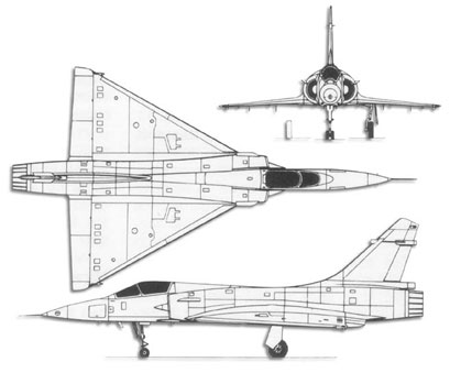

Mirage 2000 trittico
Riferito a
Mirage 2000-5
Costruttore
Dassault (Francia)
Funzione primaria
Caccia multiruolo
Equipaggio
Uno
Dimensioni
Lunghezza : 14,36 m
Apertura alare : 9,13 m
Altezza : 5,20 m
Superficie alare : 41 mq
Pesi
A vuoto : 7.900 kg
Massimo al decollo : 17.000 kg
Propulsione
Un turbofan SNECMA M52P2 con spinta max di 6.500 kg/s a secco e 9.700 kg/s con postbruciatore.
Carburante interno : 3.978 litri (3.160 kg)
Rifornimento in volo : si, dispone di sonda fissa, amovibile.
Prestazioni
Velocità max : Mach 2,2 a 11.000 m; Mach 1,2 sul livello del mare.
Quota operativa massima : 18.000 m
Velocità di salita iniziale : 280 m/s
G limit : +9 / -3,2 G
Rateo di virata massimo istantaneo (ITR) : 22 gradi/sec
Rateo di virata massima sostenuto (STR) : circa 16 gradi/sec
Autonomia max : 3.335 km con 3 serbatoi esterni
Raggio d'azione a/a : 1.400 km con 3 serbatoi esterni e 6 AAM a Mach 0.8 e 7.500 m di quota.
Raggio d'azione a/s : 1.100 km con 2 serbatoi subalari e 1.800 kg di bombe, profilo Hi-Lo-Lo-Hi.
Avionica
  • Thomson-CSF RDY radar (può guidare 4 MICA su 4 target diversi)
  • Piattaforma di navigazione SAGEM ULISS INS/GPS
  • Suite di contromisure ICMS-2
  • Pod di designazione laser ATLIS-2
Armamento
Due cannoni DEFA-554 da 30 mm con 125 colpi per arma.
9 punti d'aggancio così suddivisi:
1 centrale in fusoliera per carichi fino a 1.800 kg oppure per un serbatoio esterno da 1.300 litri.
4 laterali in fusoliera per carichi fino a 400 kg ciascuno.
2 subalari interni per carichi fino a 1.800 kg ciascuno oppure per serbatoi da 1.700 litri.
2 subalari esterni per carichi fino a 300 kg ciascuno.
I carichi tipici consistono in 4 missili aria-aria MICA, 2 missili aria-aria Magic-2 e 2-3 serbatoi esterni, per le missioni da superiorità aerea. Nell'attacco al suolo, mantenendo due serbatoi subalari e 2 missili Magic-2 per autodifesa, in fusoliera possono essere agganciati un Pod Atlis e una bomba a guida laser BGL da 1.000 kg, oppure 18 bombe antipista BAP, oppure un missile antinave Exocet o un missile da crociera SCALP.
Sono comunque possibili numerosissime combinazioni, fino a un massimo di 6.300 kg, che comprendono, oltre alle armi menzionate, anche bombe cluster Belouga, lanciarazzi, missili aria-aria delle serie Matra Super 530, bombe-razzo Durandal, missili AS-30L, missili antiradar ARMAT, missili da crociera Apache, bombe convenzionali da 250 e da 400 kg, ecc...
