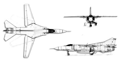

MiG-23 Flogger trittico
Riferito a
MiG-23ML Flogger G
Costruttore
Mikoyan Gurevich
Funzione primaria
Caccia intercettore
Equipaggio
Uno
Dimensioni
Lunghezza : 16,71 m (sonda inclusa)
Apertura alare : 7,78 m (freccia massima); 13,97 m (freccia minima)
Altezza : 4,82 m
Superficie alare : 34,16 mq (freccia max.); 37,35 mq (freccia min.)
Pesi
A vuoto : 10.200 kg
Massimo al decollo : 17.800 kg
Propulsione
Un turbojet Soyuz/Kchachaturov R-35-300 da 8.500 kg/s a secco e 13.000 kg/s di spinta con postbruciatore.
Carburante interno : 4.250 litri
Rifornimento in volo : no
Prestazioni
Velocità max : Mach 2,35 a 11.000 m; Mach 1,2 sul livello del mare
Quota operativa massima : 18.500 m
Velocità di salita iniziale : 240 m/s
G limit : +8,5 / -3 G
Rateo di virata massima sostenuto (STR) : 18 gradi/sec
Autonomia max : 2.800 km con 3 serbatoi esterni, solo trasferimento.
Raggio d'azione : 1.150 km in missione aria-aria e 700 km in missione d'attacco.
Avionica
  • Radar Sapfir-23 “High Lark”
  • IRST TP-23
  • Sistema di navigazione INS Polyot
  • Sistema RWR SPO-15
Armamento
Un cannone interno GSh-23L da 23 mm con 200 colpi.
Un punto d'aggancio centrale di fusoliera disponibile per un serbatoio da 800 litri. Altri due punti d'aggancio laterali in fusoliera e due punti di aggancio sotto le semiali sono disponibili per vari tipi di carichi bellici, mentre altri due punti d'aggancio subalari sono utilizzabili solo per serbatoi in voli di trasferimento.
Il carico bellico totale non può superare i 3.000 kg, quello pratico è di 2.000 kg.
La configurazione tipica aria-aria è di 2 missili AA-7 Apex a medio raggio, 2 missili AA-8 Aphid a corto raggio e un serbatoio centrale.
In configurazione di attacco, può trasportare 4 bombe FAB-500 o 4 bombe al napalm ZAB-500, oppure 4 lanciarazzi.
Molti MiG-23 sono stati sottoposti a programmi di aggiornamento che li hanno resi compatibili con numerosi altri tipi di armi aria-aria e aria-terra.
