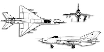

MiG-21 Fishbed trittico
Riferito a
MiG-21BIS Fishbed N
Costruttore
Mikoyan Gurevich
Funzione primaria
Caccia leggero
Equipaggio
Uno
Dimensioni
Lunghezza : 15,76 m (sonda inclusa)
Apertura alare : 7,17 m
Altezza : 4,13 m
Superficie alare : 23 mq
Pesi
A vuoto : 6.050 kg
Massimo al decollo : 10.050 kg
Propulsione
Un turbojet Tumansky (Soyuz) R-25-300 da 4.300 kg/s di spinta a secco e 7.500 kg/s di spinta con postbruciatore.
Carburante interno : 2.900 litri
Rifornimento in volo : no
Prestazioni
Velocità max : Mach 2,05 a 11.000 m; Mach 1,05 sul livello del mare
Quota operativa massima : oltre 16.000 m
Velocità di salita iniziale : 220 m/s
G limit : +8 / -4 G
Rateo di virata massima istantaneo (ITR) : 13 gradi/sec
Rateo di virata massima sostenuto (STR) : 7,5 gradi/sec
Autonomia max : circa 2.000 km con 3 serbatoi esterni.
Raggio d'azione : 700 km circa con 500 kg di carico bellico e 1 serbatoio esterno
Avionica
  • Radar “Jay Bird” RP-22
  • Allarme RWR “Sirena” SPO-10
  • Sistema di bombardamento balistico ASP-PFD
  • ECM / Chaff / Flare
Armamento
Un cannone GSh-23L da 23 mm a due canne con 200 colpi;
Un punto d'aggancio centrale “bagnato” (solitamente utilizzato per un serbatoio esterno da 800 litri)
Quattro punti d'aggancio subalari di cui i due interni bagnati (per serbatoi da 400 o 800 litri), ciascuno in grado di trasportare un carico di 500 kg.
La configurazione tipica aria-aria prevede, oltre al cannone, due-quattro missili classe Atoll mentre in configurazione di attacco può trasportare una bomba nucleare tattica, o 2 bombe da 500 kg e 2 da 250 kg, o 4 lanciarazzi multipli.
Il carico bellico complessivo non può superare i 2.000 kg.
