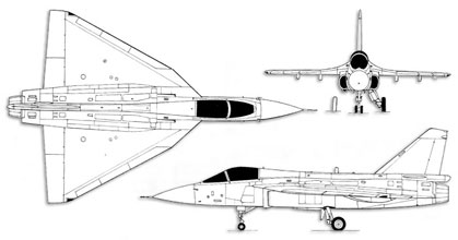

LCA trittico
Riferito a
ADA/HAL LCA/Tejas (dati previsti)
Costruttore
HAL
Funzione primaria
Caccia leggero multiruolo
Equipaggio
Uno
Dimensioni
Lunghezza : 13,2 m
Apertura alare : 8,2 m
Altezza : 4,4 m
Superficie alare : 38,4 mq
Pesi
A vuoto : 5.500 kg
Massimo al decollo : 12.500 kg
Propulsione
Un turbofan General Electric F404-IN20 da circa 5.300 kg/s di spinta max. a secco e 8.500 kg/s di spinta max con post-bruciatore. Prevista in futuro la sostituzione con il turbofan GTX-35VS Kaveri.
Carburante interno : 2.486 kg pari a circa 3.000 litri
Rifornimento in volo : si, con sistema sonda e cestello.
Prestazioni
Velocità max in quota : Mach 1,8 oltre 11.000 m
Quota operativa massima : oltre 15.000 m
Autonomia : 850 km con i soli serbatoi interni
G Limit : + 9 G / -3,5 G
Avionica
  • Radar multimodale MMR con capacità Terrain Following
  • Sistema IRST previsto in futuro
  • Casco Elbit HMDS previsto
  • Sistema data-link
  • Sistema integrato di autoprotezione elettronica Tarang (ESM, RWR, Chaff, Flares)
  • Pod esterno Elta Litening per illuminazione laser
Armamento
Cannone Gsh-23 a due canne, calibro 23 mm, con 220 colpi.
Un punto d'attacco centrale di fusoliera (bagnato) e 6 subalari (di cui i 2 interni bagnati) possono trasportare fino a 4 tonnellate di armamento, comprese armi a guida laser tipo Matra BGL, missili anti-nave, missili tipo R-73 Archer a guida IR e R-77 Adder o Astra BVRAAM a guida radar attiva.
Un punto di aggancio in fusoliera può trasportare un pod tipo Litening.
Configurazione tipica multiruolo: 2 missili R-73, 2 missili R-77 o Astra, 2 bombe BGL-1000, un pod Litening e un serbatoio centrale.
