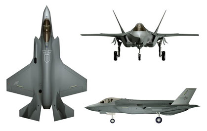

F-35 Lightning II trittico
Riferito a
F-35 Lightning II
Costruttore
Lockheed Martin Aerospace
Funzione primaria
Caccia multiruolo
Equipaggio
Uno
Dimensioni
Dimensioni F-35A F-35B F-35C
Lunghezza (m) 15,7 15,7 15,7
Apertura alare (m) 10,7 10,7 13,19
Altezza (m) 4,6 4,6 4,7
Superficie alare (mq) 42,7 42,7 53,8
Pesi
Pesi F-35A F-35B F-35C
A vuoto (kg) 12.000 13.600 13.600
Max al decollo (kg) 27.000 27.000 27.000
Propulsione
Un turbofan P&W F135 o GE/RR F136 da 11.350 kg di spinta a secco e 18.160 kg con postbruciatore.
Propulsione F-35A F-35B F-35C
Carburante interno (kg) 8.165 5.900 8.615
Rifornimento in volo Si, asta     rigida     Si, sonda e cestello Si, sonda e cestello
Prestazioni
Prestazioni F-35A F-35B F-35C
Velocità max in quota (Mach) 1,7 1,7 1,7
Velocità max in quota senza A/B (Mach) 0,97 0,97 0,97
Velocità max al livello del mare (Mach) 1,1 1,1 1,1
Quota max operativa (m) oltre 16.000 oltre 16.000 oltre 16.000
Rateo virata istantanea - ITR (°/sec) 27 27 27
Fattore G max +9 / -3 +7,5 / -3 +7,5 / -3
Raggio d'azione (km) 1.000 800 1.200
Autonomia 2.200 1.700 2.600
Avionica
  • Radar multimode AN/APG-81 tecnologia AESA
  • Sistema integrato EOTS (FLIR-IRST-Designatore Laser)
  • AN/AAS-37 DAS Sensor Fusion ottico/IR
  • Casco HDMS
  • Data Link classe Link 16
  • Sistema integrato ESM/ECM
  • Suite integrata di navigazione
Armamento
Armamento F-35A F-35B F-35C
Cannone Interno, GAU/22A da 25 mm con 182 colpi In pod centrale esterno, GAU/22A da 25 mm con 200 colpi In pod centrale esterno, GAU/22A da 25 mm con 200 colpi
Stive interne 2 x 1.300 kg
(2 AMRAAM e 2 JDAM da 900 kg)
2 x 800 kg
(2 AMRAAM e 2 JDAM da 450 kg)
2 x 1.300 kg
Punti subalari esterni 2 x 136 kg
(per AAM)
2 x 136 kg
(per AAM)
2 x 136 kg
(per AAM)
Punti subalari mediani 2 x 1.130 kg 2 x 1.130 kg 2 x 1.130 kg
Punti subalari interni 2 x 2.500 kg 2 x 2.500 kg 2 x 2.500 kg
Punto centrale fusoliera 1 x 454 kg 1 x 454 kg
(pod cannone)
1 x 454 kg
(pod cannone)
