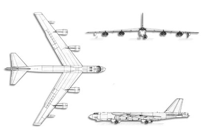

B-52 Stratofortress trittico
Riferito a
B-52H Stratofortress
Costruttore
Boeing
Funzione primaria
Bombardiere strategico
Equipaggio
Cinque: pilota, copilota, EWO, navigatore, radarista
Dimensioni
Lunghezza : 49,05 m
Apertura alare : 56,39 m
Altezza : 12,4 m
Superficie alare : 371,6 mq
Pesi
A vuoto : 88.450 kg
Massimo al decollo : 220.000 kg
Propulsione
8 turbofan Pratt & Whitney TF33-P3 ciascuno con una spinta massima a secco di 7.650 kg/s.
Carburante interno : oltre 180.000 litri (oltre 135.800 kg)
Rifornimento in volo : si, ricettacolo per asta rigida.
Prestazioni
Velocità max ad alta quota : circa 1.000 km/h
Velocità di crociera : circa 820 km/h ad alta quota
Velocità max sul livello del mare : 650 km/h
Velocità di salita iniziale : circa 30 m/s
Quota operativa massima : oltre 15.000 m
Raggio d'azione operativo : oltre 5.000 km con armamento
Autonomia operativa : oltre 11.000 km con armamento
Autonomia di trasferimento : oltre 16.000 km
Avionica
  • Radar d'attacco AN/APQ-156 (sistema offensivo AN/ASQ-176)
  • Sistema FLIR / LLLTV AN/ASQ-151 (AAQ-6 + AVQ-22)
  • Sistema di navigazione INS/GPS AN/ASN-134
  • Radar di coda AN/ASG-21
  • Numerosi sistemi integrati di allarme radar, ESM, jamming
  • Sistema di radiocomunicazione strategico
  • Lanciatori Chaff/Flare
Armamento
Il B-52H dispone di una stiva bombe interna, due piloni sub-alari con attacchi multipli e due piloni sub-alari ai quali sono agganciati due serbatoi ausiliari di carburante da circa 2.600 litri non sganciabili.
Il carico bellico massimo teorico supera le 30 tonnellate.
Alcune configurazioni tipiche di armamento sono:
  • 51 bombe MK82 da 225 kg o M117 da 340 kg
  • 18 bombe MK84 da 900 kg
  • 18 bombe JDAM o JSOW
  • 12 missili ALCM
  • 4 bombe termonucleari
  • 8 missili Harpoon antinave
  • 4 missili aria-terra AGM-142 Popeye
