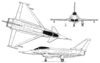

Eurofighter Typhoon trittico
Riferito a
Eurofighter EF-2000A Typhoon
Costruttore
Consorzio internazionale Eurofighter
Funzione primaria
Caccia da superiorità aerea
Equipaggio
Uno
Dimensioni
Lunghezza : 15,96 m
Apertura alare : 10,95 m
Altezza : 5,28 m
Superficie alare : 50 mq
Pesi
A vuoto : 11.000 kg
Massimo al decollo : 23.500 kg
Propulsione
2 turbofan Eurojet EJ200, ciascuno da 6.100 kg/s di spinta a secco e 9.500 kg/s con postbruciatore.
Carburante interno : oltre 4.000 kg (dato ufficiale) o circa 5.700 litri (dato ufficioso)
Rifornimento in volo : si, con sonda retrattile.
Prestazioni
Velocità max in quota : oltre Mach 2
Velocità max sul livello del mare : Mach 1,2
Supercrociera : circa Mach 1,1 ad alta quota
Quota operativa massima : oltre 18.000 m
Velocità di salita iniziale : 255 m/s (salita a 11.000 m in circa 150 sec)
G limit : +9 / -3 G
Rateo di virata massima istantaneo (ITR) : circa 30 gradi/sec
Rateo di virata massima sostenuto (STR) : circa 20 gradi/sec
Autonomia max : 3.700 km di trasferimento con serbatoi esterni
Raggio d'azione a/a : 1.400 km
Raggio d'azione a/s : 600 km km in penetrazione Lo-Lo-Lo.
Avionica
  • Radar multifunzione Euroradar ECR-90 Captor
  • Sistema di protezione ESM/ECM DASS (con chaff, flares, RWR, ECM e decoy filabili)
  • Sistema FLIR PIRATE
  • Casco HMS
  • Sistema di navigazione integrato LN-93EF Laser INS + GPS + TERPROM
  • Sistema data link MIDS
  • Sistema di comando vocale
  • Pod di ricognizione (opzionale, per i velivoli RAF)
Armamento
Cannone interno Mauser BK27 da 27 mm con 150 colpi.
Oltre 6.500 kg di carico esterno massimo, distribuiti fra:
1 punto d'aggancio centrale di fusoliera, bagnato;
4 punti d'aggancio semiannegati in fusoliera (utilizzati solitamente per missili classe AMRAAM);
8 punti d'aggancio subalari, di cui due bagnati.
L'armamento tipico aria-aria prevede 4 missili classe AMRAAM, 2 missili ASRAAM o IRIS-T o Sidewinder e due-tre serbatoi esterni.
Nelle missioni aria-suolo, l'aereo può tranquillamente conservare la completa dotazione aria-aria sopra descritta, compresi i tre serbatoi, ed avere a disposizione ancora 4 piloni subalari liberi, di cui due per carichi pesanti.
Ciò consente di armare il velivolo con un coppia di missili Storm Shadow oppure una coppia di LGB,  più una coppia di missili antiradar ALARM.
Per l'impiego delle LGB, uno degli AMRAAM può essere sostituito da un pod di illuminazione laser.
E' prevista poi l'integrazione di svariati tipi di armamenti, come missili aria-aria Meteor a lungo raggio, bombe a guida GPS, missili anticarro, missili antinave ecc...
