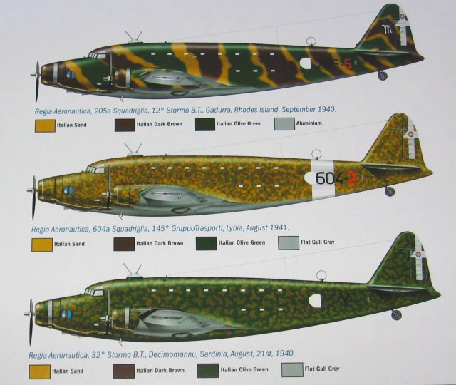

oberst-krieger Inviato 15 Ottobre 2008 Segnala Condividi Inviato 15 Ottobre 2008 mi viene da sostenere la prima opzione di verniciatura...ovvero "avevo pensato di stendere prima il marrone e il verde senza sfumatura e poi passare dove questi due colori si incontrano la sottile striscia di giallo sabbia sfumato.." Anche io scelgo la prima, però il giallo, come hai detto tu, anche se più scuro, non riuscirà mai a coprire nè il marrone nè il verde. Se li spruzzi per primi devi lasciare tra di loro una striscia non colorata per poi spruzzarci il giallo. ehm...c'è una tecnica particolare per fare ciò con l'aerografo? C'è ma è un pò complicata. per fare delle linee che siano sfumate ma non troppo bisognerebbe che la masceratura non stesse aderente alla superficie, come un pezzo di scotch, se no la linea viene netta, ma dovrebbe stare leggermente staccata dalla superficie. Sinceramente non te la consiglio, sia perchè hai detto che hai poca esperienza con l'aerografo e sia perchè dato che nella realtà sono sfumate solo un poco, in 1/72 le puoi fare nette. Link al commento Condividi su altri siti Altre opzioni di condivisione...

starfighter84 Inviato 15 Ottobre 2008 Segnala Condividi Inviato 15 Ottobre 2008 Ciao Thunder! a mio avviso dei prima stendere marrone e verde e poi il sabbia... altrimenti la fusione dei colori non sarebbe realistica. Ovviamente vanno sfumati, perchè dalle foto è chiaro che lo stacco non è netto... per fare questo, prova la classica tecnica dell'UHU Tac (o patafix). Fai un salsicciotto e lo applichi sul modello facendogli prendere la forma voluta. Spruzza il più perpendicolare e e diluito possibile... e vedrai che i bordi curvi del salsicciotto ti faranno avere una linea perfettamente sfumata. Il problema è... che sto marsupiale aveva una mimetica molto "campale", quindi il sabbia presenta dei contorni sfumati a tirar via... sarebbe meglio dipingere a mano libera a mio avviso! Link al commento Condividi su altri siti Altre opzioni di condivisione...
Kit Inviato 15 Ottobre 2008 Segnala Condividi Inviato 15 Ottobre 2008 prevedo brutti quarti d'ora per la colorazione di questo modello... Diciamo che... soprattutto per colpa delle strisce giallo sabbia, hai scelto un modello con una livrea non semplicissima da riprodurre...ma neanche impossibile . Il giallo se spruzzato sopra colori asciutti, non credo abbia nessun problema di copertura, casomai devi stare attento a diluire ottimamente il colore, per evitare una eccessiva nebulizzazione, sul marrone e verde si noterebbe troppo la sovrapposizione del giallo. Inoltre come faceva notare starfighter, la livrea è abbastanza spartana per cui non la vedo una missione impossibile. Trovo valida anche se laboriosa, la soluzione del "salsicciotto", Ti consiglio in ogni caso di provare qualsiasi soluzione Tu scelga, su un modello cavia. Link al commento Condividi su altri siti Altre opzioni di condivisione...

starfighter84 Inviato 17 Ottobre 2008 Segnala Condividi Inviato 17 Ottobre 2008 (modificato) NOOOOOOOOOOOOOOOOOOOOOOO! il play do no!! è troppo grasso, unge e lascia residui! non lo usare assolutamente thunder... solo PATA FIX! Poi levami una curiosità... perchè hai già inserito le gambe di forza dei carrelli e particolari minuti tipo le mitragliatrici? così avrai seri problemi con la mascheratura... Modificato 17 Ottobre 2008 da starfighter84 Link al commento Condividi su altri siti Altre opzioni di condivisione...
