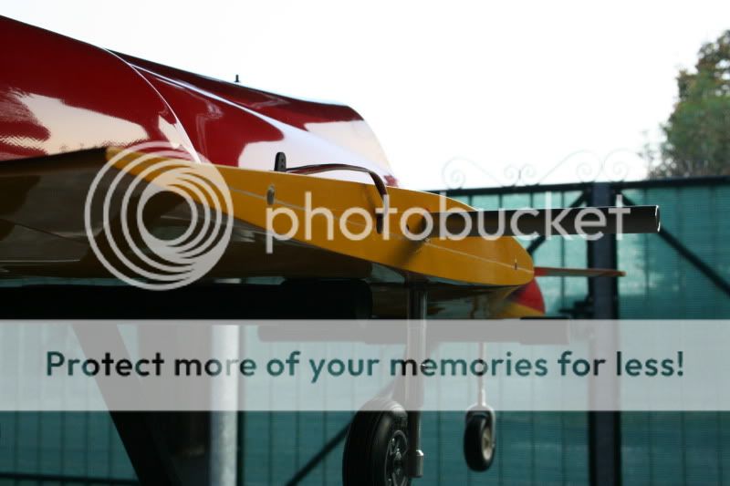

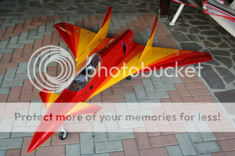

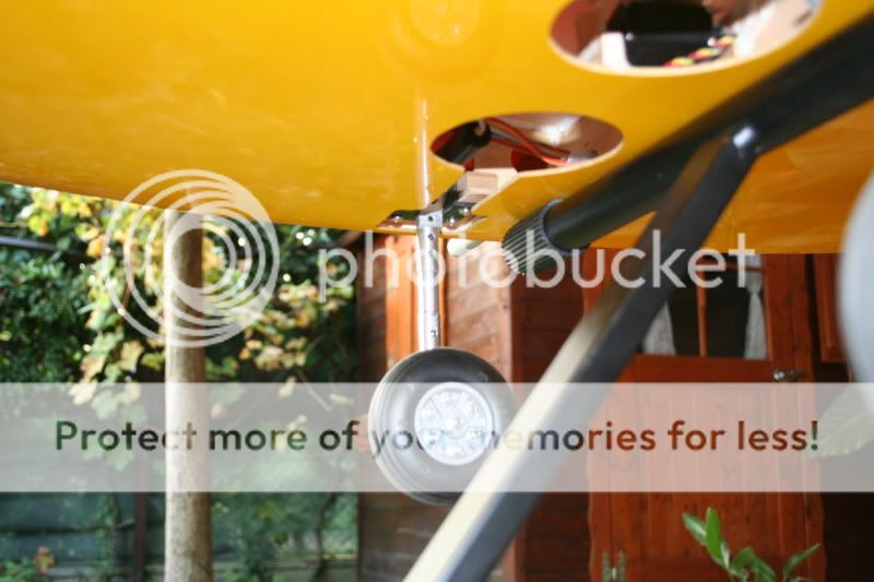

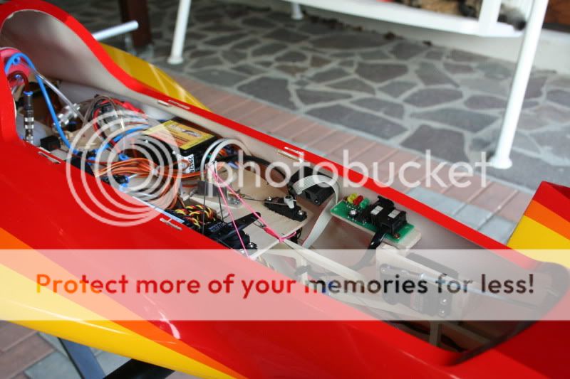

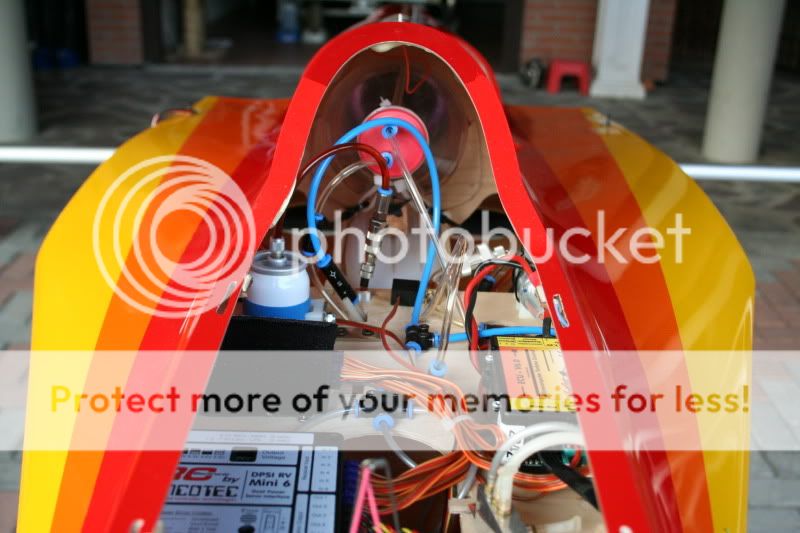

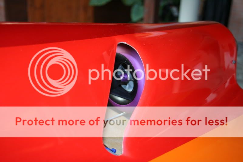

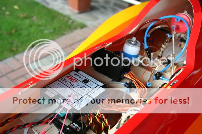

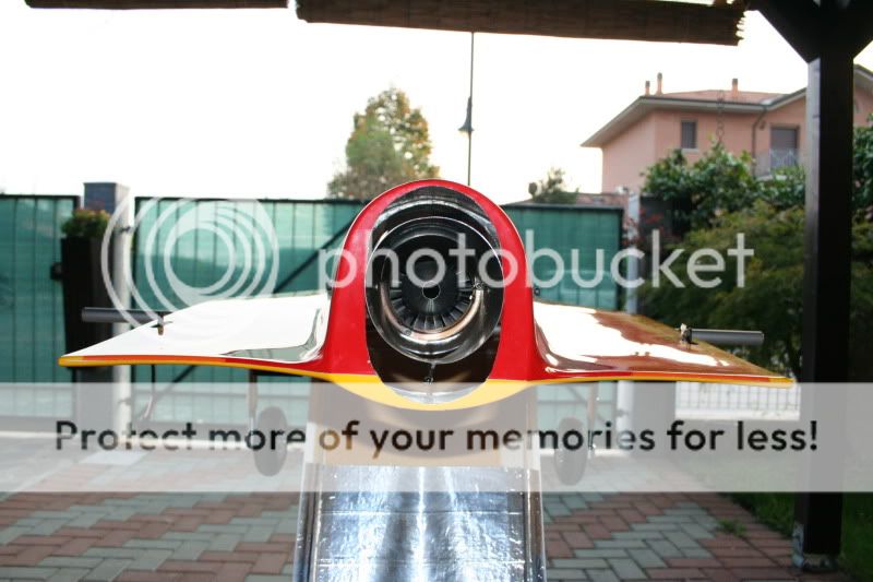

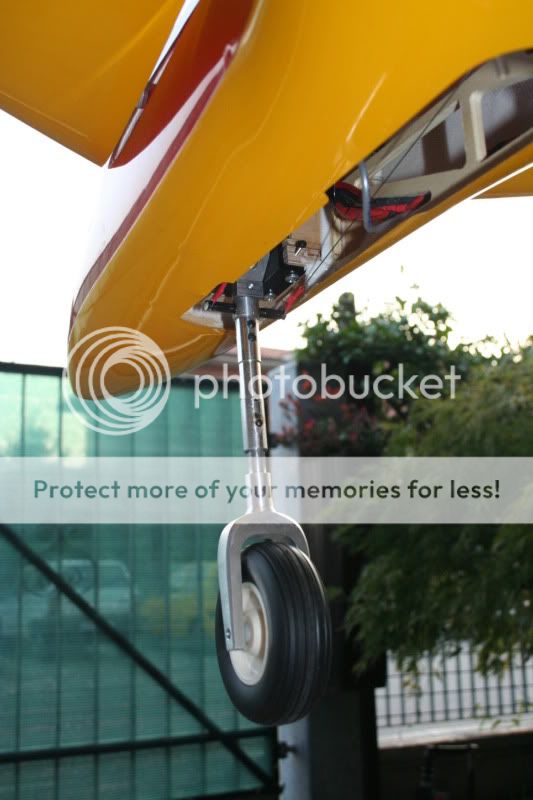

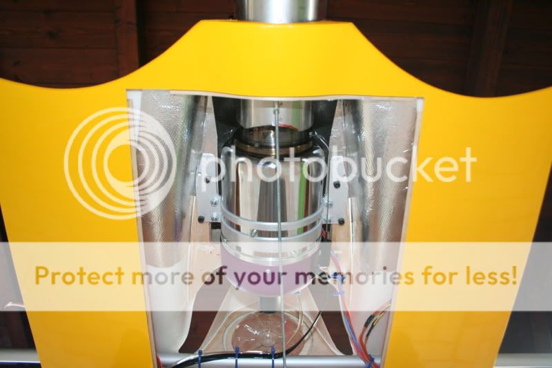

alechetti74 Inviato 14 Ottobre 2008 Autore Segnala Condividi Inviato 14 Ottobre 2008 Ciao a tutti, vediamo se funziona.... Questo è il modello, apertura alare 1.90m, lunghezza 2.25m, peso a vuoto 8Kg, con il pieno di Kerosene 10Kg, spinta del motore 12Kg Dettaglio scarico: "Cofano" motore: Prese d'aria: Dettaglio carrello alare retrattile (pneumatico): Dettaglio carrello frontale retrattile (pneumatico): Interno: in fondo al centro il serbatoio principale ricavato da una bottiglia di the da due litri in pet, che assicura circa 6/7 minuti di volo alla max potenza, subito sotto un po' nascosto il serbatoio di sicurezza sempre pieno da 350cc Altra vista: sul piano porta "strumenti" dal fondo in avanti sulla sinistra: il bombolino da 100cc di propano che serve all'accensione per il preriscaldo della camera di combustione della turbina, diertro anche la elettrovalvola di sicurezza ma non si vede bene, davanti lo scatolotto nero da cui escono dei cavi è il radio ricevitore di tutti i comandi, davanti a questo la centralina di amplificazione della corrente dei servocomandi alimentate da 2 batterie (principale e riserva) Altra vista: sempre dal fondo in avanti sulla destra: sotto nascosta la bombolala da 400cc di aria comperessa per il carrello, pompa del kerosene con elettrovalvola e filtro, il micro computer della turbina che gestisce tutti i parametri, sequenza di avvio e di spegnimento, valvola con relativo servo per azionare il carrello, interruttore principale, circuito di comunicazione seriale all'esterno dei parametri del motore e di volo e relative modifiche collegabile con il pc o visore portatile in dotazione con il motore, in ultimo il robusto servo comando da 11Kgcm di coppia per azionare i canard, al centro seminascosto l'altro per lo sterzo del carrello. Il profilo alare autostabile, il cavetto porta tensione e comando ai servi degli elevoni, il tubo di alluminio come baionetta alare; Esito della prova domenicale: dopo il decollo e un paio di passaggi ho provato a settare il modo "flappato" come consigliato da Flaggy cioè canard a cabrare di 7/8 gradi e elevoni a cabrare di qualche grado, malgrado la bassa velocità c'è stata una brusca cabrata (prevedibile) ho provato quindi a regolare la manetta e il beccheggio per mantenere l'assetto cabrato ma inevitabilmente stalla, un amico con un modello di efa2000 (ma nelle stesse condizioni di stabilità del mio) ha trovato un buon compromesso cabrando si con gli elevoni ma picchiando con i canard.... non sono però riuscito a provare perchè il carburante stava ormai scarseggiando dopo varie prove e sono dovuto atterrare: purtoppo, anche se l'atterraggio e stato da manuale, la velocità al momento del contatto con il suolo era ancora molto alta, la pista in erba un po' sconnessa mi ha fatto "rinvolare" e il secondo contatto è stato un po' più brusco danneggiando leggermente il carrello principale.... allora me ne son tornato a casa.... "soppa Wanda che due scatole...." (esclamazione bolognese) naturalmente se a qualcuno son venute altre ideee.... mentre che riparo il carrello.... saluti e spero di aver soddisfatto la curiosità dei "profani" del modellismo dinamico.... ciao Link al commento Condividi su altri siti Altre opzioni di condivisione...
Madd 22 Inviato 14 Ottobre 2008 Segnala Condividi Inviato 14 Ottobre 2008 Non ti preoccupare....il carrello si ripara! Cmq bellissmo modello davvero...per inizare Rc a turbina è davvero ottimo! Bel colore! Una curiosità....ma tu il kerosene quanto lo paghi? e altra cosa...il kerosene si mette "puro" oppure è una miscela di kerosene e altri fluidi? Ciau ancora complimenti Link al commento Condividi su altri siti Altre opzioni di condivisione...
-{-Legolas-}- Inviato 14 Ottobre 2008 Segnala Condividi Inviato 14 Ottobre 2008 Complimentoni, bella macchina. Sofisticata... Link al commento Condividi su altri siti Altre opzioni di condivisione...
Dominus Inviato 14 Ottobre 2008 Segnala Condividi Inviato 14 Ottobre 2008 Complimenti per il tuo gioiello, vorrei avere l'abilità e la pazienza per riuscire a fare cose del genere Per curiosità com'è costruito il motore? Si comprano già assemblati suppongo... Il funzionamento è assimilabile ad una turbina aereonautica? Link al commento Condividi su altri siti Altre opzioni di condivisione...
alechetti74 Inviato 14 Ottobre 2008 Autore Segnala Condividi Inviato 14 Ottobre 2008 il kerosene si mette "puro" oppure è una miscela di kerosene e altri fluidi? il kerosene viene miscelato con il 5% di olio per turbine aeroshell 500, di fatto oltre agli iniettori della camera di combustione ce nè un paio che lubrificano costantemente i 2 cuscinetti a totale riempimento di sfere, contatto angolare, ceramici. il costo (trovo solo kero da riscaldamento che perde circa un 6/7% di rendimento rispetto al jetA1 avio) è di 1.45euri per litro a cui si aggiungono 0.83 cent per il 5% di olio che costa 15euri/0.9 litri, totale 2.28 euri/litro per circa 3.5min di volo.... Complimenti per il tuo gioiello, vorrei avere l'abilità e la pazienza per riuscire a fare cose del genere Per curiosità com'è costruito il motore? Si comprano già assemblati suppongo... Il funzionamento è assimilabile ad una turbina aereonautica? Ti dirò... l'abilita vien con la pratica... la pazienza credo ne serva di più come modellista statico... il motore si compra già montato e collaudato completo di tutto il necessario, pompa, valvole, tubi, raccordi, cavi, ecc... una "p80" della jetcat che eroga 8Kg di spinta costa circa 1800 euri il kit, c'è anche chi se lo costruisce.... il motore sostenzialmente è molto simile ad uno vero... una girante per lo stadio compressore (centrifugo però), lo statore, camera di combustione, e una girante per lo scarico (assiale) collegata alla prima. lo startup avviene in automatico premendo un pulsante, il processore controlla tutta la sequenza: un piccolo motore elettrico avvia a 3000g/min la girante, viene immesso il propano e incendiato da una piccola candeletta incandescente, raggiunti i 450/500°C lentamente viene iniettato il kero e chiuso il propano, dopo una progressiva accelerazione fino a 50000g/min il processore stabilizza i giri intorno a 35000 e lascia la manetta in mano al "pilota" al max. regime arriva a 120000 e temp. dei gas di 670°C saluti Link al commento Condividi su altri siti Altre opzioni di condivisione...
