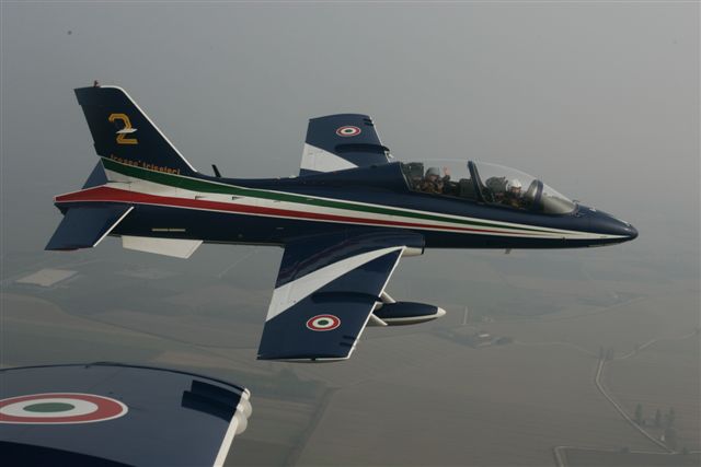

Quelle sulle ali sono alette antiscorrimento: servono a impedire che l’aria scorra esternamente lungo l’ala evitando così che lo stallo cominci alle estremità alari interessando gli alettoni e causando la perdita di controllo in rollio del velivolo.
Quelle sulla deriva invece non c’entrano niente con l’aerodinamica e sono solo delle antenne (se non sbaglio della radio UHF), che sono state aggiunte a seguito di un aggiornamento avionico.

Io mi riferivo proprio a quelle...
Si, ma Matteo voleva informazioni su entrambe e dire che "contribuiscono all'aeredinamicità"(senza poi specificare quali delle due e perchè...), non è una risposta non credi? :P
Bisogna cercare di essere chiari nelle domande, ma ancor di più nelle risposte, altrimenti, Peppe, si rischia di generare inutile confusione in chi ha un dubbio e lo vuole fugare...
