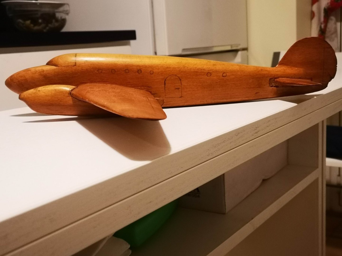

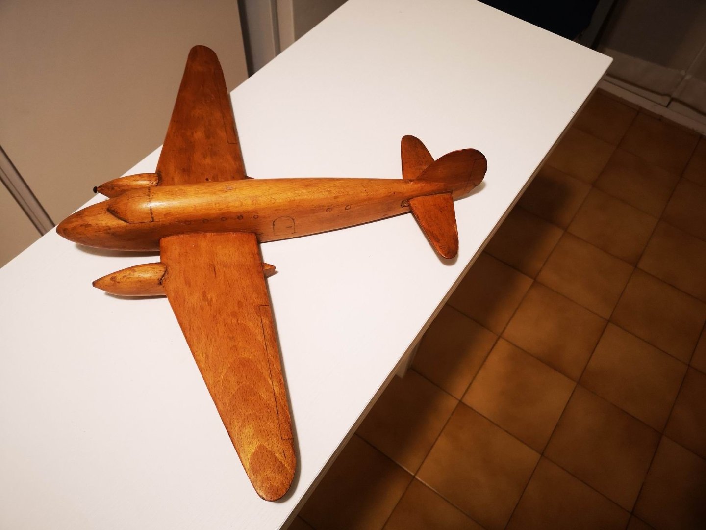

Ho trovato in cantina un modello in legno del Fiat CR.25 (apparentemente destinato alle prove in galleria a vento) che presenta due particolarità:
1) i motori sono chiaramente in linea e non radiali. Similmente all'FC20quater che aveva adottato i DB601  è possibile che il CR.25 avesse adottato (o progettato di adottare) motori similari nella versione quater che  comunque nella pubblicistica viene accreditato di un motore da 1175 hp. Ma il modello (V.foto all.) sembra indicare piuttosto degli Isotta Fraschini. Delta (del resto adottati dal contemporaneo Ca.312 in competizione col Ba.88 e indirettamente con il FIAT CR.25 stesso).
2) L'ala che nel CR.25 di serie appare con un leggerissimo diedro, nel modello appare assolutamente rettilinea.

Sei sicuro che il modello da galleria che mostri sia quello di un CR 25 ?
A parte i motori , l ' ala del modello ha una pianta diversa da  quella del CR . Stando ai disegni di Brioschi apparsi su " Ali d'Italia - Mini n.ro 1 CR -25 " e una foto sul fascicolo citato a pag. 15 , l' ala del CR ha  un bordo d'attacco con freccia leggerissima , praticamente nulla e un bordo d'uscita con freccia in avanti mentre per il modello che mostri è il contrario .
Inoltre le proporzioni tra vetratura della cabina e la fusoliera fa pensare a una macchina più grossa , tipicamente da trasporto ( l'ala ricorda quella di un C-47 / DC 3 )  , come sembrerebbe anche dal disegno dei piccoli finestrini circolari e la porta in fusoliera .  La deriva , poi sembra più simile a quella di un S -79 .
Potrei , invece , avanzare l'ipotesi di un progetto pensato ma mai realizzato, magari proprio con i motori DB 601 ( forse un bombardiere veloce ? )  .
Magari se ribalti la cantina trovi qualcos'altro .... ;)
