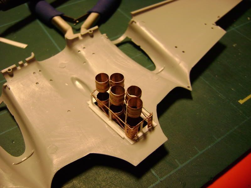

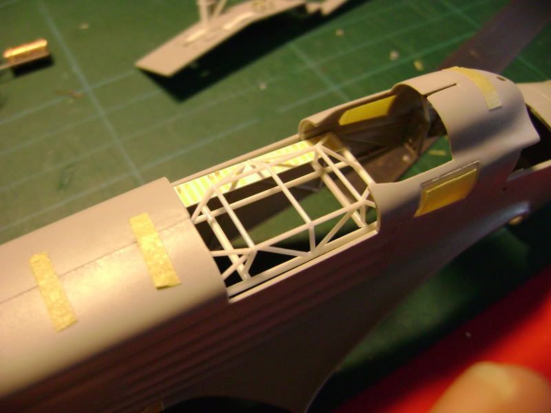

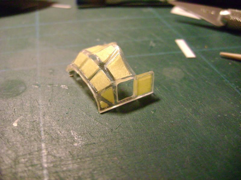

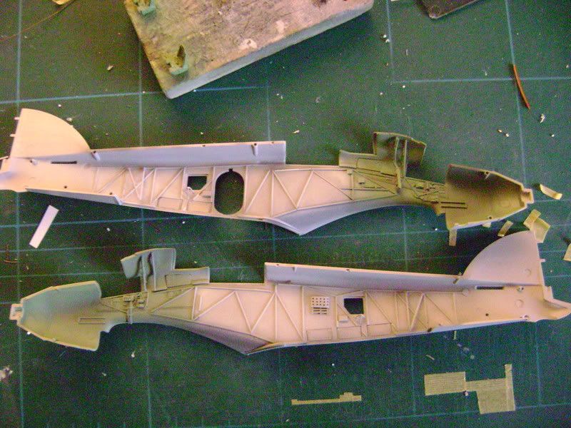

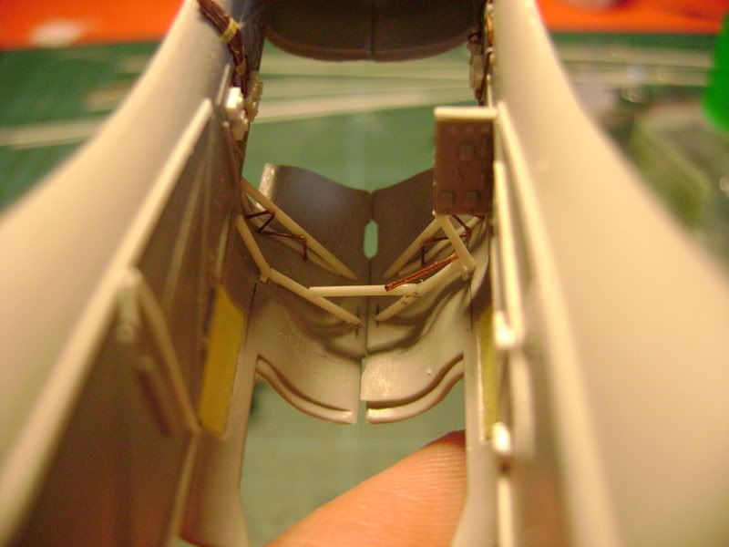

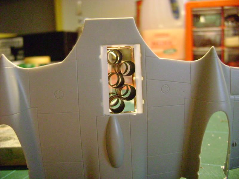

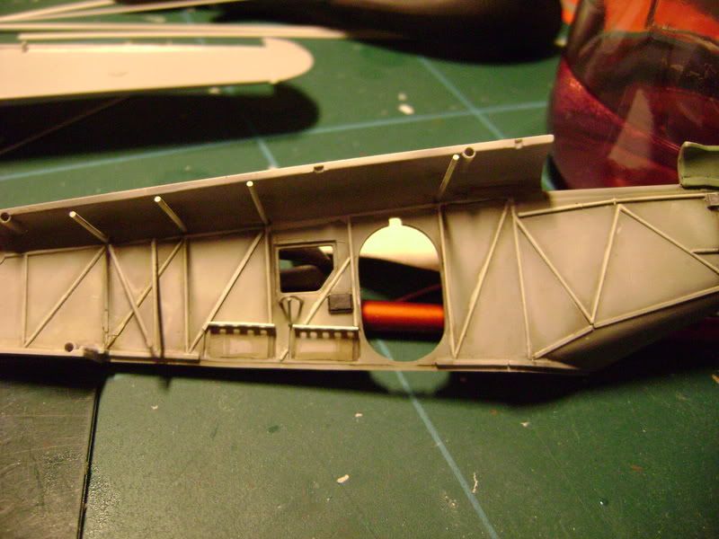

Barone Inviato 16 Giugno 2008 Autore Segnala Condividi Inviato 16 Giugno 2008 comunque ecco l'avanzamento dei lavori... come dicevo...ecco la disposizione del vano bombe....con tutti e 5 i contenitori.. alla luce delle nuove foto....ho apportato quanche modifica all abitacolo per renderlo più simile al vero.. Link al commento Condividi su altri siti Altre opzioni di condivisione...

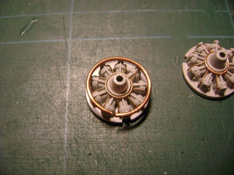

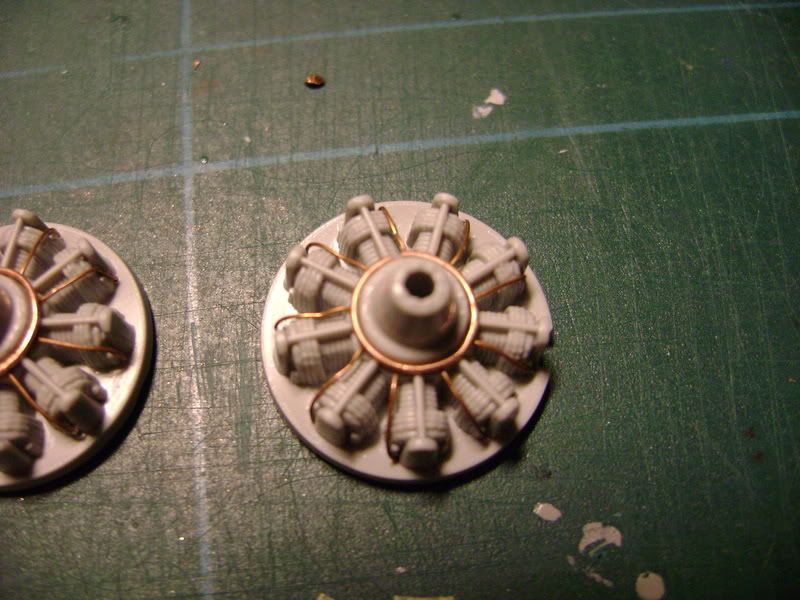

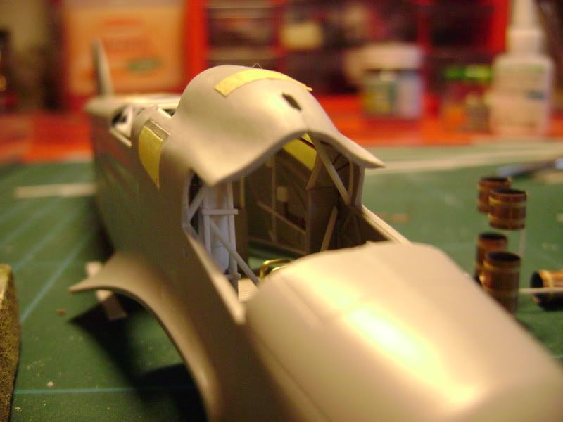

Barone Inviato 16 Giugno 2008 Autore Segnala Condividi Inviato 16 Giugno 2008 e mi son rifatto la carenatura superiore dietro la "gobba" un rapido confronto col pezzo del kit.. i motori.. e una foto dopo la colorazione di base...l'ho fatta stamattina in fretta non è venuta benissimo.. Link al commento Condividi su altri siti Altre opzioni di condivisione...

Blue Sky Inviato 16 Giugno 2008 Segnala Condividi Inviato 16 Giugno 2008 grazie!troppa grazia... cerco di farlo al meglio delle mie capacità , sperando altresì che i miei lavori siano d'aiuto a tutti i modellisti , come i vostri graditi aiuti per la documentazione lo sono stati per me.. Ti assicuro che sei molto più d'aiuto tu a noi che noi a te! Veramente fantastici i particolari dei motori!!! Ma la vernice sul rame ha problemi di tenuta o aderisce in egual modo? (Viene prima verniciata con un fondo particolare?) Per i dettagli sullo Sparviero ti mando tutto tramite e-mail Link al commento Condividi su altri siti Altre opzioni di condivisione...

Barone Inviato 16 Giugno 2008 Autore Segnala Condividi Inviato 16 Giugno 2008 sia per il rame che per gli altri metalli sono in molti a dire che è meglio passarci su una mano di primer , tipo Mr surfacer 1000 o qualsiasi altro prodotto analogo , ma secondo me quando il metallo è utilizzato per piccole cose , il gioco non vale la candela.. ma. per ottenere un effetto coprente bisogna fare più passate leggere alternate a 4-5 minuti una dall'altra. Link al commento Condividi su altri siti Altre opzioni di condivisione...
Blue Sky Inviato 18 Giugno 2008 Segnala Condividi Inviato 18 Giugno 2008 sia per il rame che per gli altri metalli sono in molti a dire che è meglio passarci su una mano di primer , tipo Mr surfacer 1000 o qualsiasi altro prodotto analogo , ma secondo me quando il metallo è utilizzato per piccole cose , il gioco non vale la candela Infatti, io sapevo che bisognava appunto passare il Primer per evitare che la verniciatura potesse distaccarsi dal supporto sul quale stiamo lavorando! per ottenere un effetto coprente bisogna fare più passate leggere alternate a 4-5 minuti una dall'altra. Ed ecco la voce dell'esperienza che ci viene in aiuto! Link al commento Condividi su altri siti Altre opzioni di condivisione...

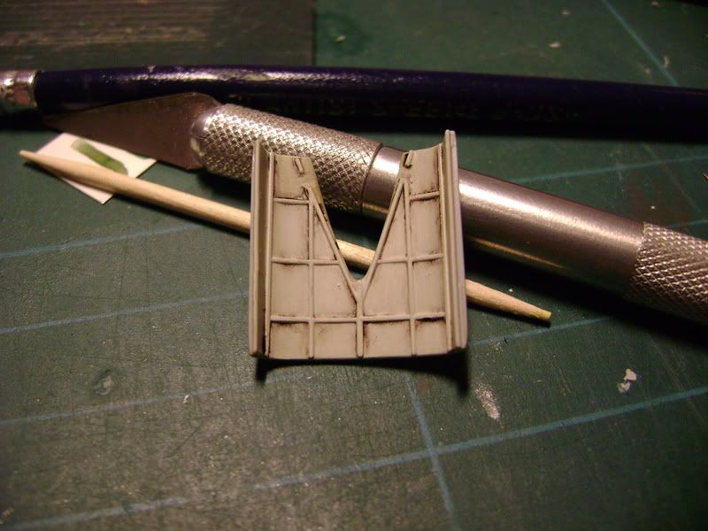

Barone Inviato 23 Giugno 2008 Autore Segnala Condividi Inviato 23 Giugno 2008 visto l'andazzo degli europei non ho fatto grandi progressi... comunque sono messo così: un paio di foto dei particolari invecchiati con inchiostro su fondo humbrol il pannello frontale le consolle laterali il trasparente dopo le aperture i "filtri" per le mitragliatrici - questi poi verranno invecchiati un po.. i sedili a metà lavoro.. Link al commento Condividi su altri siti Altre opzioni di condivisione...

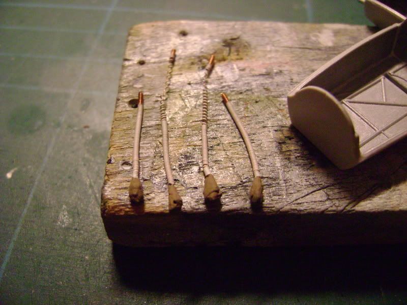

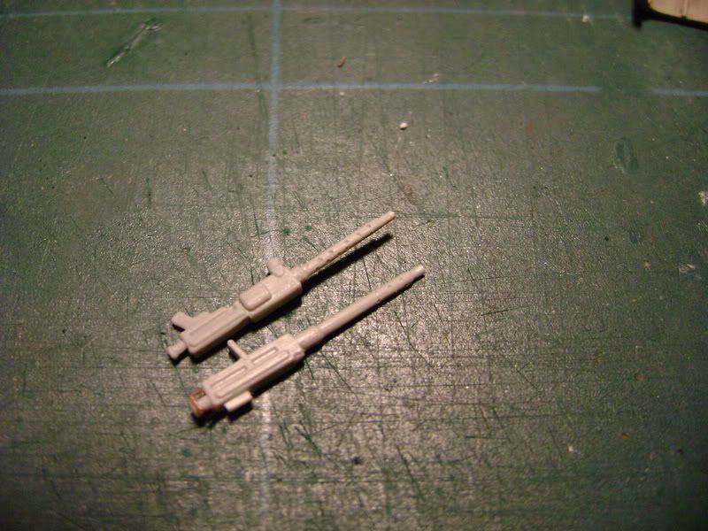

Barone Inviato 23 Giugno 2008 Autore Segnala Condividi Inviato 23 Giugno 2008 altro invecchiamento interno quello strumento con tante leve che mi ha fatto diventare isterico nel riprodurlo le mitragliatrici in zona "gobba"...i forellini sulle canne li ho fatti io... Link al commento Condividi su altri siti Altre opzioni di condivisione...
