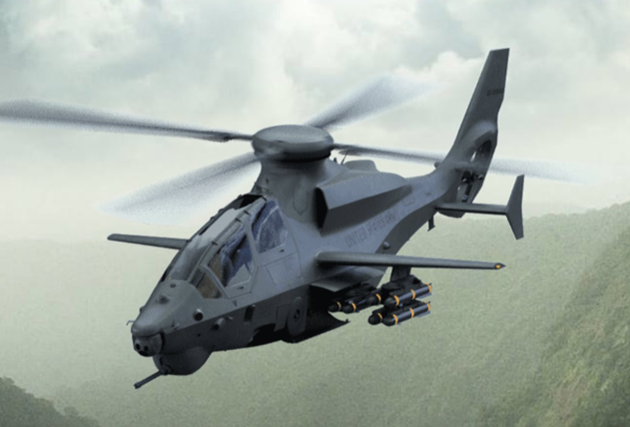

Flaggy Inviato 18 Marzo 2020 Autore Segnala Condividi Inviato 18 Marzo 2020 https://theaviationist.com/2020/03/05/u-s-armys-fara-program-what-we-know-about-all-the-oh-58d-kiowa-warrior-replacement-candidates/ Una buona disanima dei concorrenti su The Avionist. Da evidenziare il requisito di un diametro massimo di una dozzina di metri e la velocità max di “soli” 180 nodi che probabilmente hanno fatto scartare i convertiplani. In effetti Bell per il FARA non ricicla il concetto del veloce e ingombrante V280, ma propone l’Invictus che credo sia il più semplice di tutti (di fatto è un elicottero tradizionale con le ali). Poi viene il Boeing che comunque un rotore in più ce l’ha. Tutti gli altri sono più complessi e secondo l’autore meno avvantaggiati sul piano dei costi. Io comunque credo ancora sarà una questione tra le proposte Bell e Sikorsky: la prima è la più semplice e sicura, la seconda è una delle più “ardite”, ma ha anche un dimostratore che vola da tempo. Link al commento Condividi su altri siti Altre opzioni di condivisione...

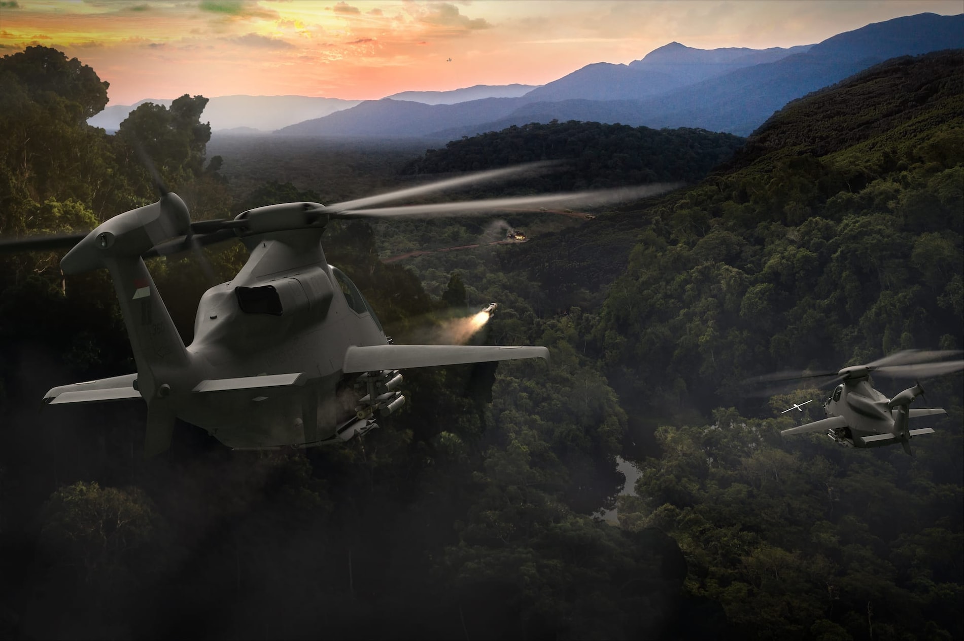

Flaggy Inviato 27 Luglio 2020 Autore Segnala Condividi Inviato 27 Luglio 2020 Nuovo video rilasciato da Bell. Da notare il lancio di droni dalle stive, oscurate nel video!! (ci risiamo: già Bell aveva cancellato dalle immagini parti meccaniche delle gondole del V-280...) e il rotore particolarmente compatto per rispondere al requisito di penetrare in ambienti urbani. Link al commento Condividi su altri siti Altre opzioni di condivisione...

Flaggy Inviato 8 Settembre 2020 Autore Segnala Condividi Inviato 8 Settembre 2020 (modificato) In effetti il rotore spingente è una soluzione innovativa e molto caratterizzante, per quanto è da vedere anche come la coppia di rotori controrotanti verrà efficacemente…domata (con riferimento anche vibrazioni e rumore). Certo è che nonostante il Rider X sia più spinto dell’Invictus, la presenza dell’S-97 consente di fare molta esperienza e ridurre i rischi. Intanto un collaudatore civile inviato dall’US Army ha provato le sue uniche peculiarità di volo sedendosi sul seggiolino sinistro… https://www.verticalmag.com/news/army-pilot-flies-sikorsky-s97-raider/ Da segnalare come questo gli abbia riservato la “sorpresa” (mitigata da tanti voli al simulatore) del collettivo (unico) alla sua destra e della barra del ciclico a sinistra. Il Rider X dovrebbe però avere i comandi duplicati con collettivo a sinistra e barra a destra per entrambi i piloti. Modificato 8 Settembre 2020 da Flaggy Link al commento Condividi su altri siti Altre opzioni di condivisione...

Flaggy Inviato 11 Novembre 2021 Autore Segnala Condividi Inviato 11 Novembre 2021 Era un po' che si sapeva visto che lo scriveva RID nello scorso numero, ma qui non l'avevamo sottolineato: niente finestron per l'Invictus. L'ultima configurazione, messa a punto dopo colloqui con lo US Army, diventa più convenzionale, con un rotore anticoppia che ora costa e pesa meno. Si modificano anche gli impennaggi di coda e viene un poi arratrata anche la presa d'aria del motore che sembra già così nelle foto del primo esemplare in costruzione, che quindi dovrebbe essere rappresentativo della nuova configurazione. https://www.bellflight.com/products/bell-360 Link al commento Condividi su altri siti Altre opzioni di condivisione...
nsauro Inviato 12 Novembre 2021 Segnala Condividi Inviato 12 Novembre 2021 Quali sono i vantaggi del finestron rispetto al rotore esterno? È molto utilizzato anche da Airbus, al contrario di Leonardo... Pro e contro? Da quello che hai scritto sopra i contro dovrebbero essere peso e costo, anche altro? Link al commento Condividi su altri siti Altre opzioni di condivisione...
Flaggy Inviato 12 Novembre 2021 Autore Segnala Condividi Inviato 12 Novembre 2021 Tra i vantaggi abbiamo una maggiore sicurezza per il personale a terra e a parità di altezza dell’asse un minor rischio di FOD, essendo il rotore più piccolo (ma per minimizzare/eliminare tali problemi il rotore tradizionale si può piazzare più in alto come si è fatto proprio sull’Invictus). La soluzione è più aerodinamica e quindi è vantaggiosa nel volo di crociera (in particolare alle alte velocità che ci si aspetta dal FARA). Inoltre è più silenzioso e la schermatura della struttura lo rende più adatto al contenimento della RCS. In particolare gli ultimi due punti possono essere stati la ragione principale della scelta iniziale. Svantaggi... Poichè il rotore è più piccolo deve ruotare più rapidamente e accelerare di più una minore quantità di aria e quindi è meno efficiente (magari come visto risparmia in crociera, ma ogni inefficienza richiede potenza aggiuntiva). Altra potenza viene spercata perchè la struttura circostante e gli ingranaggi sono più complessi e pesanti e il peso in aeronautica si paga con più potenza e carburante. Come detto la complessità costa di più e quindi alla fine, a seconda dell’importanza che si dà a ciascun elemento e di come le soluzioni vengono applicate, la scelta può favorire il rotore tradizionale o il finestron che può risultare più un marchio di fabbrica che un uovo di Colombo... Link al commento Condividi su altri siti Altre opzioni di condivisione...
nsauro Inviato 16 Novembre 2021 Segnala Condividi Inviato 16 Novembre 2021 Grazie mille, molto chiaro come al solito! Solo un'altra domanda: se è più piccolo e deve ruotare più rapidamente, non dovrebbe essere più rumoroso? O forse il rumore ha frequenza più alta e si propaga meno, anche se è più fastidioso? Link al commento Condividi su altri siti Altre opzioni di condivisione...
