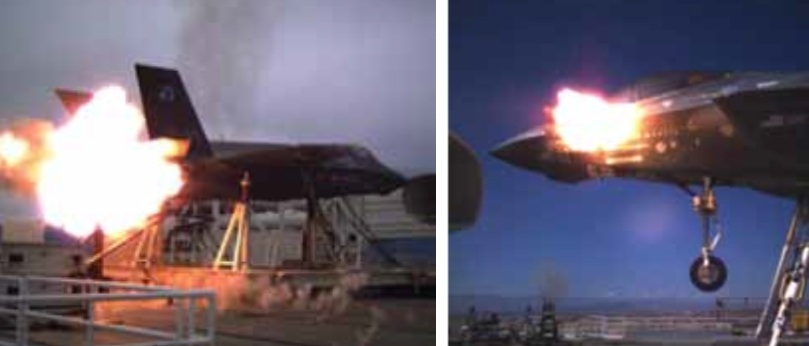

Cosa si intende esattamente con "danni balistici"?
Oh my God,
hai ragione. È effettivamente un termine ambiguo e relativamente nuovo mi pare. In uno dei rapporti ufficiali scorsi si parlava di vulnerabilità a "ballistic damage" da parte del sistema "fuel-hydraulic" e da parte di altri impianti in particolari circostanze, se ricordo bene i termini che ho virgolettato.
E io ed altri mi pare evidenziammo già qualche perplessità sulla terminologia.
Già per capire cosa sia un sistema fuel-hydraulic mi dovetti documentare abbastanza. E anche "ballistic damage" rimane purtroppo un concetto abbastanza ambiguo per me povera bestia che pensa a una parabola, sia nella circostanza precedente che sembrava significare un problema per il programma, che in quella attuale che sembra significare una risoluzione.
Forse Flaggy può darci qualche chiarimento ulteriore, visto che credo sia la persona che abbia seguito con più continuità questa discussione ad oggi. Altrimenti prova comunque a fare una ricerca per "ballistic damage" sul web. Eventualmente sei autorizzato a sferzarmi per la mia cattiva traduzione in "danni balistici" (dovuta allo sforzo di dare un minimo riassunto in italiano al recente comunicato stampa P&W linkato).

Beh, i danni balistici sarebbero quelli prodotti da corpi inerti che si muovono sottoposti solo ad attrito con l’aria e alla gravità (appunto con traiettoria balistica).
Per esempio sono i danni prodotti da proiettili o dalle schegge di armi antiaeree, come missili o colpi di cannone e che possono investire il velivolo dopo l’esplosione della testata in essi contenuta.
Il motore in questo senso può subire danni diretti causati dall’impatto con schegge provenienti delle armi avversarie o da parti del velivolo che dovessero staccarsi dopo essere state colpite, oppure può subire l’ingestione di carburante proveniente dai serbatoi forati: il condotto di alimentazione del motore in effetti passa attraverso i serbatoi in fusoliera ed è tutt’altro che superfluo eseguire anche questi test per simulare ciò che può capitare in combattimento.
In caso di impatto diretto con parti del motore, il danno non si deve propagare e per esempio il danneggiamento di una paletta rotorica o statorica deve essere il più possibile confinato ad essa e non provocare deformazioni eccessive o distacchi che avrebbero effetti catastrofici sul motore stesso e sul velivolo intero.
In questo senso i test dinamici, con il motore in moto, sono decisamente pesanti, perché alle sollecitati del normale funzionamento si aggiungono gli sforzi che nascono dai danni provocati al componente e che possono ridurre la sezione resistente o comunque portare a sollecitazioni anomale.
Il massiccio ricorso nei motori moderni a interi stadi rotorici monolitici (blisk), realizzati in materiale ad elevata resistenza all’impatto e con palette a larga corda ed elevato spessore, se da un lato ha portato a semplificazioni, alleggerimenti e maggiore efficienza aerodinamica, ha nello stesso tempo determinato un irrobustimento notevole, a tutto beneficio non solo della resistenza al FOD, ma anche ai danni in battaglia.

Comunicato stampa di Pratt & Whitney, il loro motore si è comportato oltre le aspettative durante test volti a valutare la resistenza a danni balistici: F135 Exceeds Expectations During Live Fire Survivability Testing
Segnalo nel documento collegato all'articolo di cui sopra, a pagina 12 (file pdf), la descrizione dei test condotti sullo F135.
