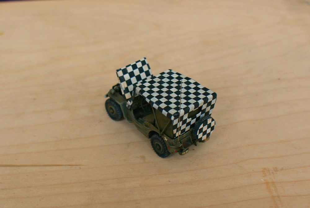

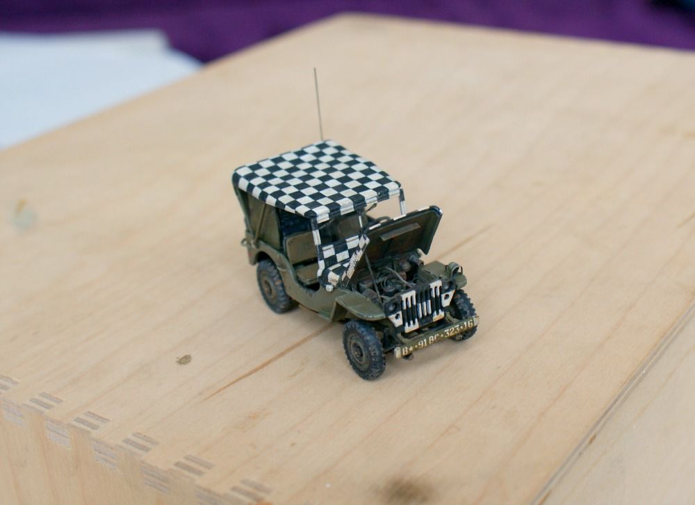

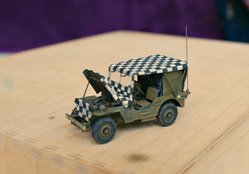

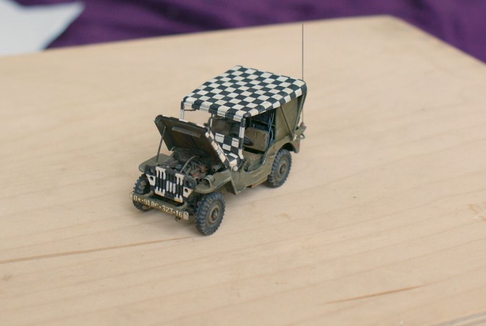

Eccolo qui, l'ultimo veicolo che entrerà a far parte del diorama ;) Fin dal principio, avevo una certezza: avrei incluso una "follow me" jeep nella scena. Questo va bene, è bello avere delle certezze nella vita, quello di cui non ero certo però, era come cacchio avrei fatto a riprodurre i quadri tipici di alcuni di questi veicoli. Dopo aver provato a creare alcuni stencil con il nastro adesivo ( con risultati disastrosi), il mio unico neurone - che solitamente dorme - ha partorito l'illuminante trovata: perchè non fare i quadri direttamente A MANO LIBERA COL PENNELLO?!? :shock: Non essendo abituato a sentire la voce del mio mono-neurone, ho fatto l'errore di dargli retta. Ragazzi miei, se vi venisse mai la balzana idea di fare una roba del genere io vi dico...
NON
LO
FATE!
ad un certo punto ho cominciato persino a sognarmeli, i riquadri. Va beh, il risultato è questo:
... e adesso andiamo avanti. ;)
STAY TUNED, FOLKS!!

Be', se sono fatti a mano libera ti faccio i miei super complimenti, hai una mano veramente ferma!
Io, che non sono così bravo, avrei cercato di realizzare a computer la "scacchiera" per poi stamparla su di un foglio per decals bianco, da cui ritagliare poi i pezzi necessari da applicare sul veicolo.

Ecco, immaginavo che i modellisti più "scafati" avrebbero trovato soluzioni più rapide e meno faticose ( e magari con risultati migliori) della mia :( Io, essendo novizio, sono ancorato ai miei vecchi sistemi da figurinaio. Alberto mi spieghi, se ti va, come funziona 'sta cosa delle decal auto-stampate? Ci vuole una stampante particolare? Puoi "decalizzarti" qualunque cosa, anche un disegno tuo? Dove trovi la carta da decals, ecc...ecc?
