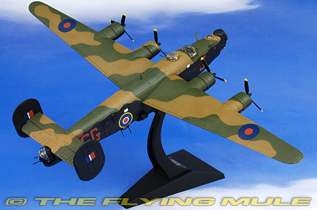

Giulianino Inviato 12 Settembre 2011 Segnala Condividi Inviato 12 Settembre 2011 Insomma cari ragazzi, alla fine mi sono deciso e ho comperato un altro kit di un modellino da costruire. Volevo un grosso bombardiere americano o russo, qualcosa di grosso e potente. Sono entrato nel primo negozio e ho comperato questo kit della AIRFIX in scala 1:72 del consolidated B-24 liberator B.VI Appena aperta la scatola e visionati i pezzi l'impressione non è stata molto soddisfacente. Io sono un neofita...anzi...sono proprio al primissimo modellino ( o quasi ) ma anche il mio occhio inesperto ha potuto constatare la grande imprecisione delle parti, la grossolanità della fattura e soprattutto il fatto che le ali o le due parti della fusoliera non combaciano neanche a forzarle. E questo ad una sola prima rapida occhiata. Ok che la tecnica prevederebbe di lavorare con cata abrasiva, limette varie e stucco per modellini ma l'impressione è che qui siamo ad un livello piuttosto scarsino. Non vorrei offendere nessuno ne tantomeno infangare il nome della Airfix ma tant' è .... Volevo sentire qualche parere più esperto e soprattutto avere qualche consiglio sulle pannellature che a stento ho capito cosa sono. sembra se non erro che io debba ripassare con una punta sottile o un apposito strumento le pannellature dell'aereo...quali sono ? come le distinguo dalle rivettature o dalle " chiodature " ...come le chiamo io ? spero che qualcuno sappia rispondermi o postarmi delle foto nel caso avesse già fatto questo modellino. Grazie a tutti in anticipo. Giuliano Link al commento Condividi su altri siti Altre opzioni di condivisione...
