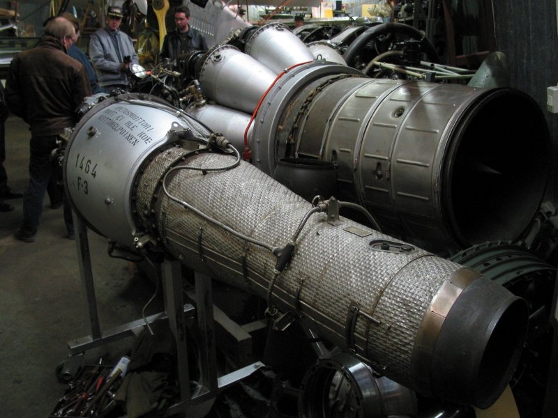

I motori Goblin e Ghost
I motori del Vampire furono, nell' immediata maturità, i DH Goblin 2 e 3, la cui licenza venne acquisira dalla FIAT. La società torinese divenne licenziataria anche della produzione del Ghost, installato sul DH. 112 Venom.
Il DH Goblin 2, dotato di una sola pompa interna , erogava una spinta di 3.000 libbre (1.362 kg), contro le 3.350 libbre (1.520 kg) del Goblin 3 (equipaggiato di due pompe interne a stantuffi).
Quest'ultimo incrementava il valore di autonomia specifica del Vampire del 5%, con un miglioramento del consumo specifico sempre del 5%.
