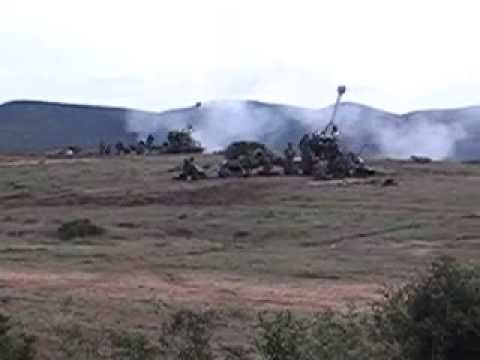

W L'ITALIA Inviato 6 Giugno 2010 Autore Segnala Condividi Inviato 6 Giugno 2010 Spostamento di un FH-70 FH-70 in azione Link al commento Condividi su altri siti Altre opzioni di condivisione...
