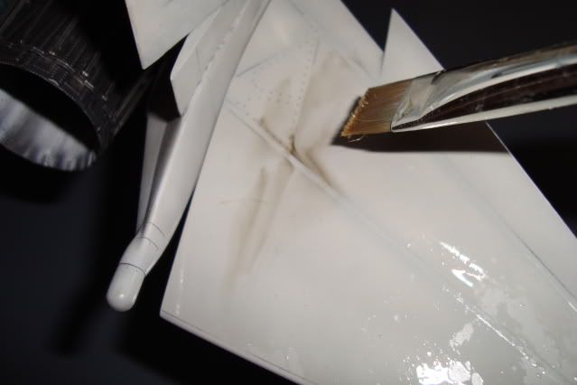

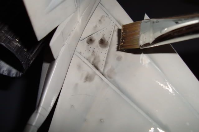

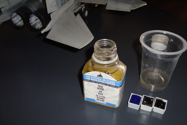

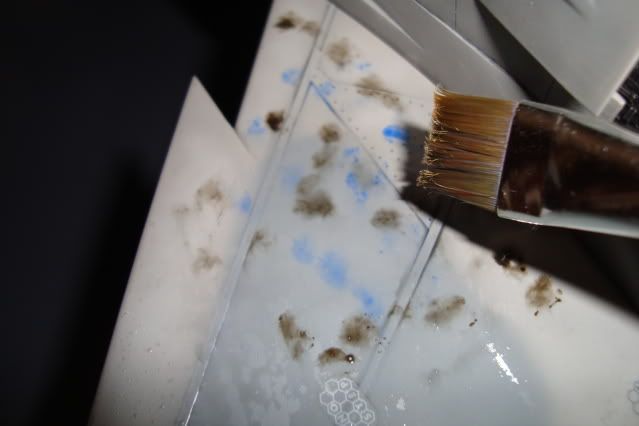

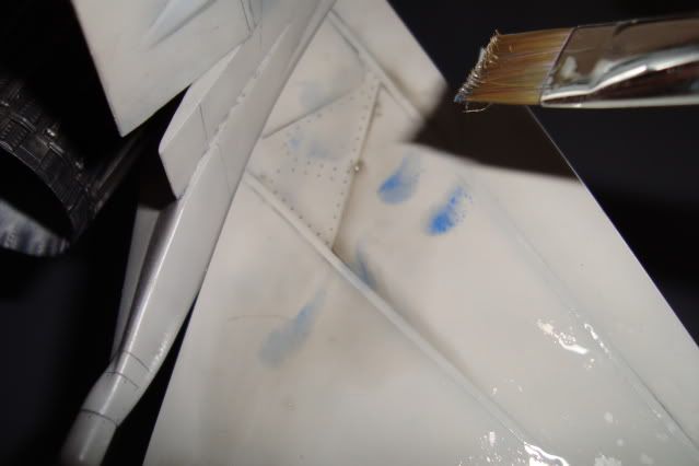

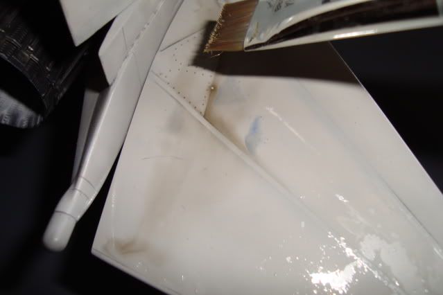

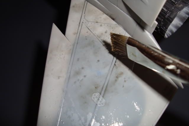

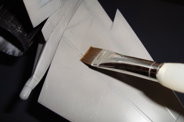

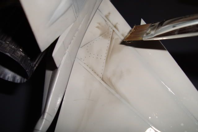

Cloniglio Inviato 15 Dicembre 2009 Autore Segnala Condividi Inviato 15 Dicembre 2009 (modificato) Questa è la tecnica dell'acquarello...anche se ho già anticipato qualche tempo fa come applicarla, con qualche foto potrà essere più chiara. E' molto semplice ed è sufficente avere pochi elementi come il fiele di bue (essenziale), tre tavolette di acquarelli, il nero, il seppia ed il blu oltremare e un bicchierino con un pò d'acqua. E' una tecnica che a mio parere va utilizzata solamente per macchine moderne, in particolar modo per gli imbarcati che di solito sono quelli più sporchi. vediamo in sequenza i vari passaggi: Si stende un pò di fiele sulla superficie da trattare con l'aggiunta di un pò d'acqua, la superfice ovviamente deve essere a modello finito e può essere indifferentemente lucida, satinata, opaca. Il fiele si usa perchè rompe la tensione superficiale dell'acqua... Si intinge la punta di un pennello nelle tavolette, le tonalità sono al personale gusto, e si spande tenendo conto che non deve essere uniforme ma in alcuni punti più concentrato e in altri meno. Una volta che il colore è secco, basta un quarto d'ora, con la punta del pennello pulito ed umido si vanno a rimuovere quei contorni che sono rimasti troppo delineati e quindi poco realistici. Il colore si può rimuovere con estrema facilità usando l'acqua, questo permette di ricominciare da capo se non foste soddisfatti, senza rovinare il modello. Credo di essere stato abbastanza chiaro, nell'eventualità sono a disposizione... ciao Modificato 15 Dicembre 2009 da Cloniglio Link al commento Condividi su altri siti Altre opzioni di condivisione...

sidewinder89 Inviato 15 Dicembre 2009 Segnala Condividi Inviato 15 Dicembre 2009 Grazie mille! Con le foto è molto più chiaro C'è una sola cosa che ancora mi sfugge...la base di partenza è il modello finito, quindi la finitura può essere sia lucida che opaca, ma dopo il lavoro con gli acquerelli va un'ultima mano di trasparente a sigillare? Può sembrare banale come domanda, ma gli acquerelli mi sembrano parecchio delicati Link al commento Condividi su altri siti Altre opzioni di condivisione...
Cloniglio Inviato 15 Dicembre 2009 Autore Segnala Condividi Inviato 15 Dicembre 2009 la finitura finale sopra gli acquarelli no ovviamente perchè perderebbero di "effetto". Sono abbastanza resistenti, a meno che non vai a stuzzicarli con le mani umide... ciao Link al commento Condividi su altri siti Altre opzioni di condivisione...

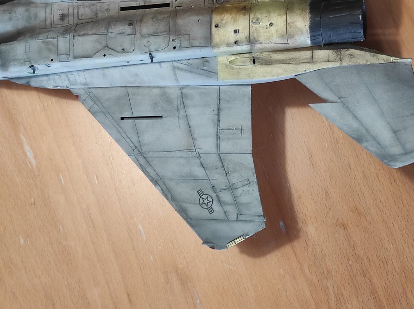

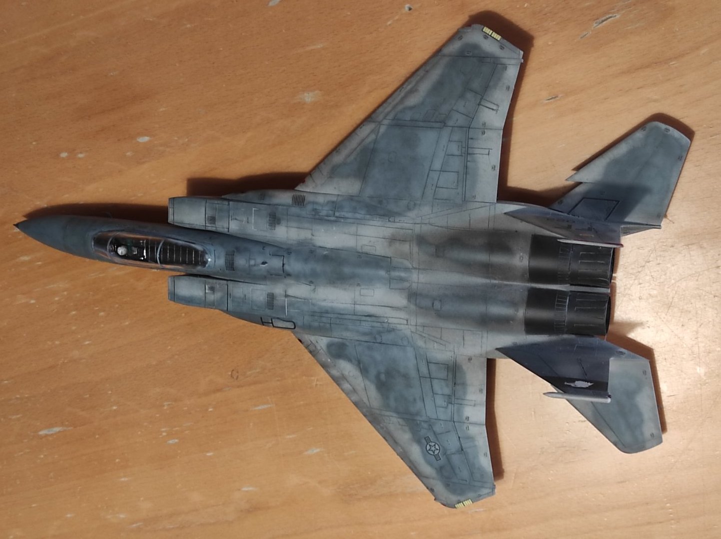

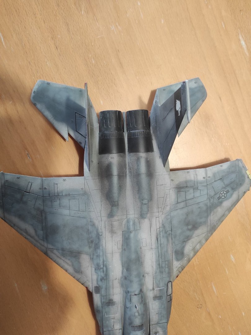

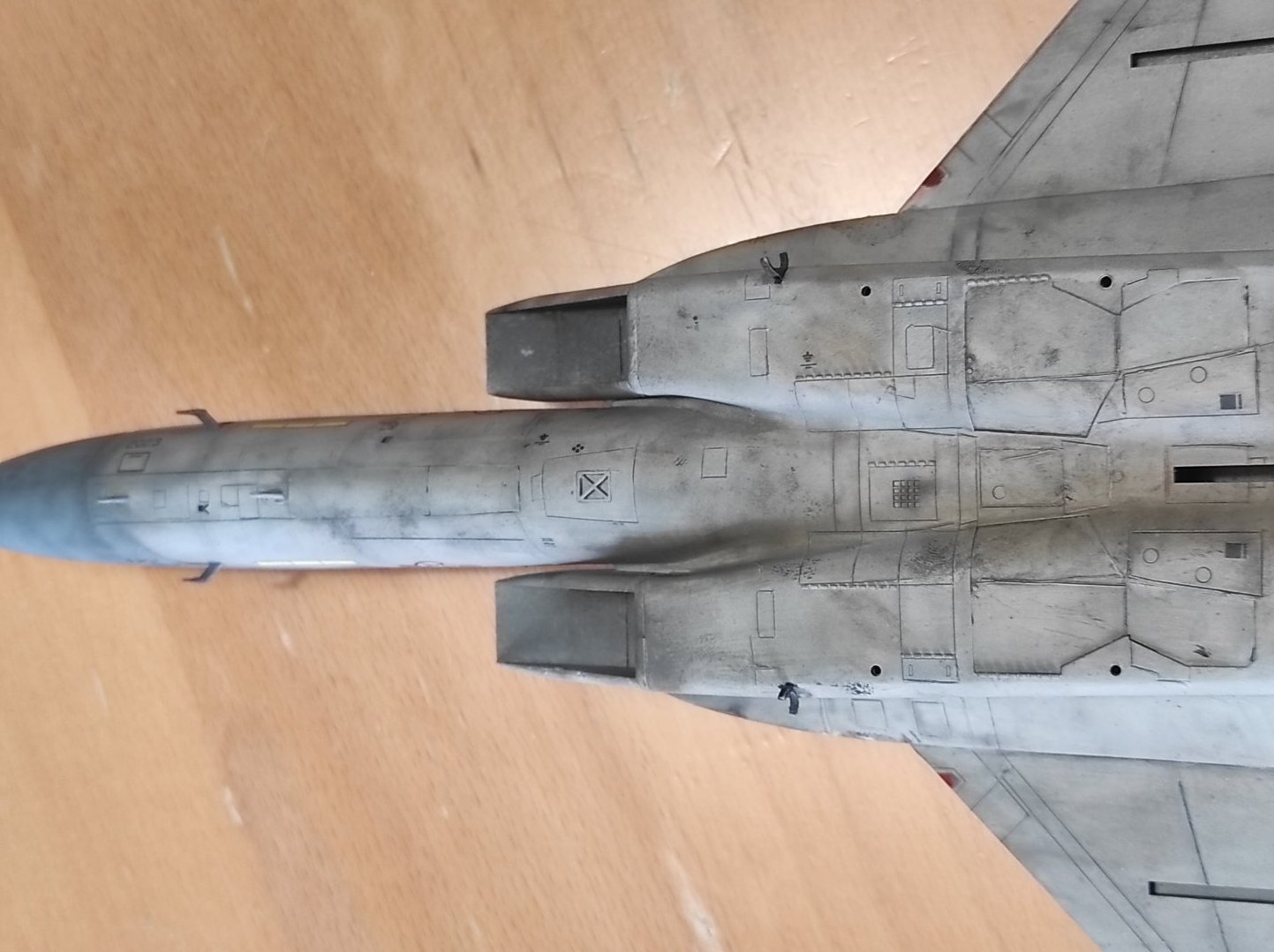

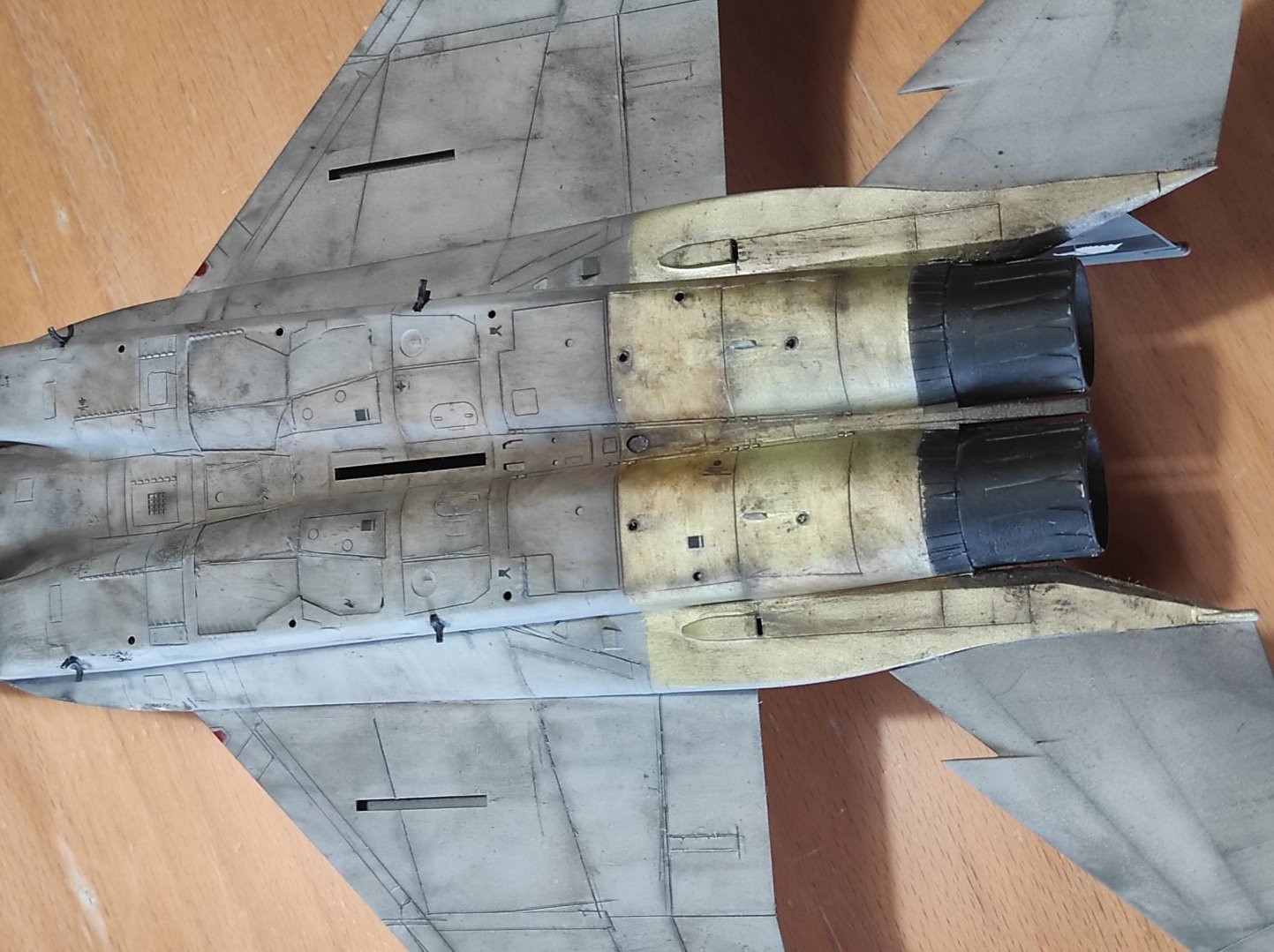

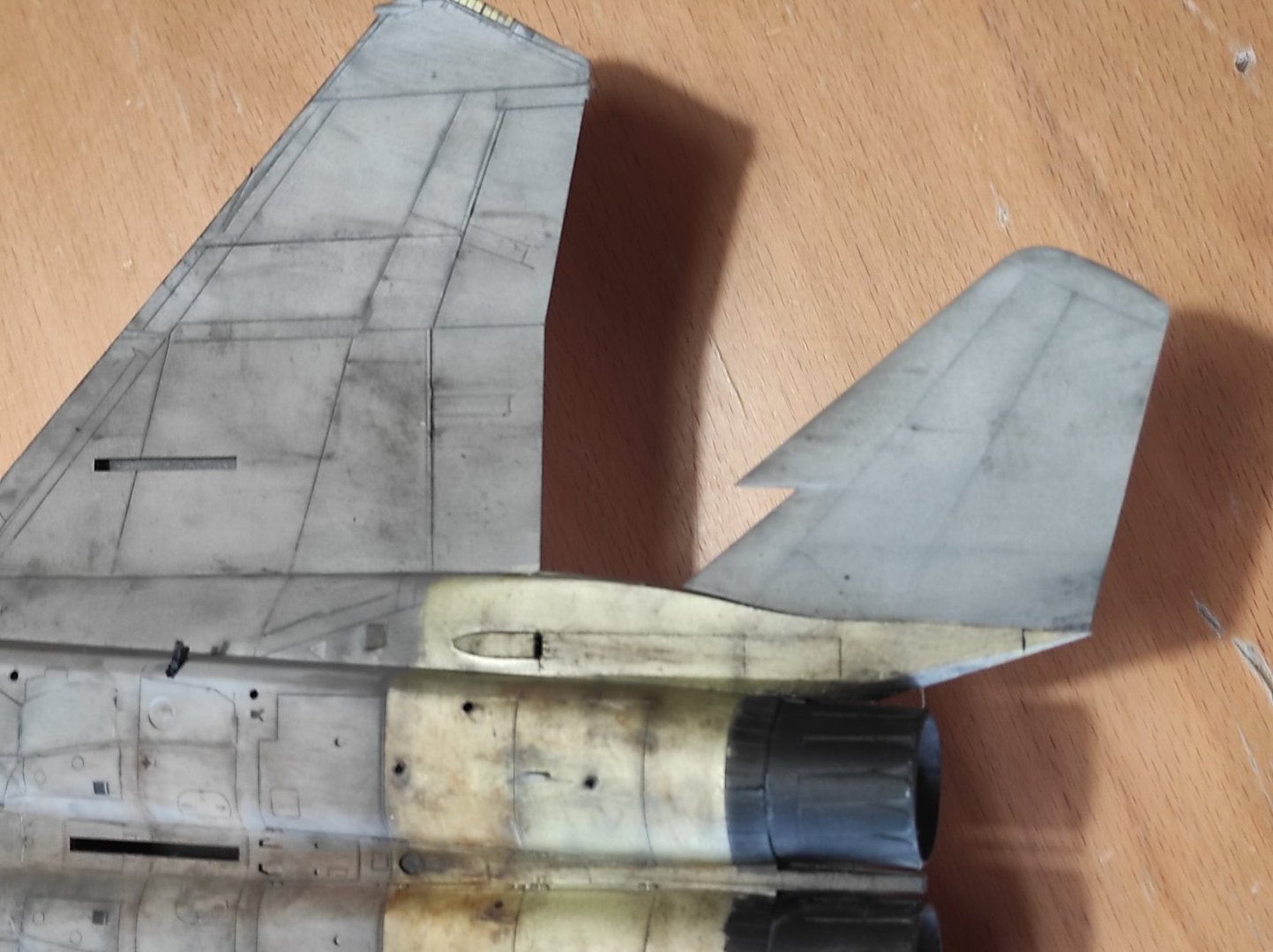

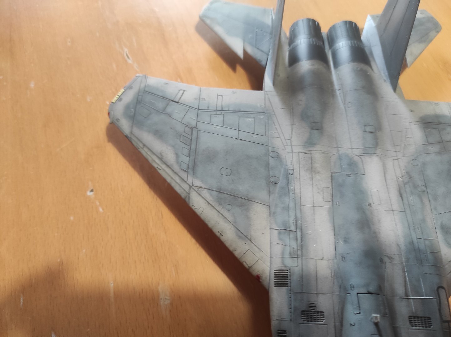

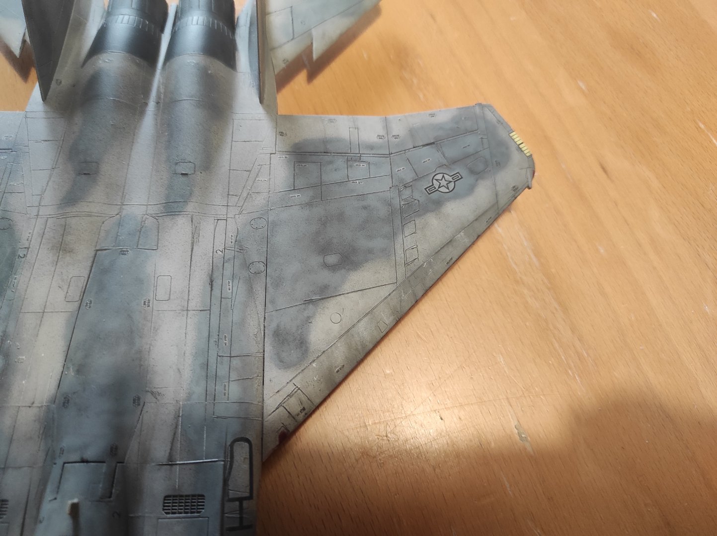

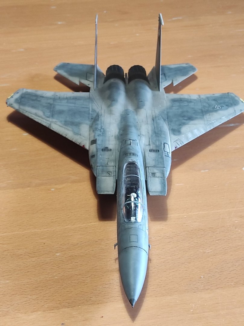

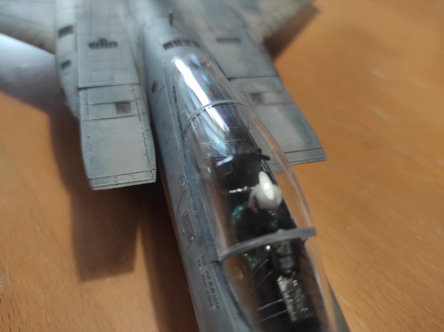

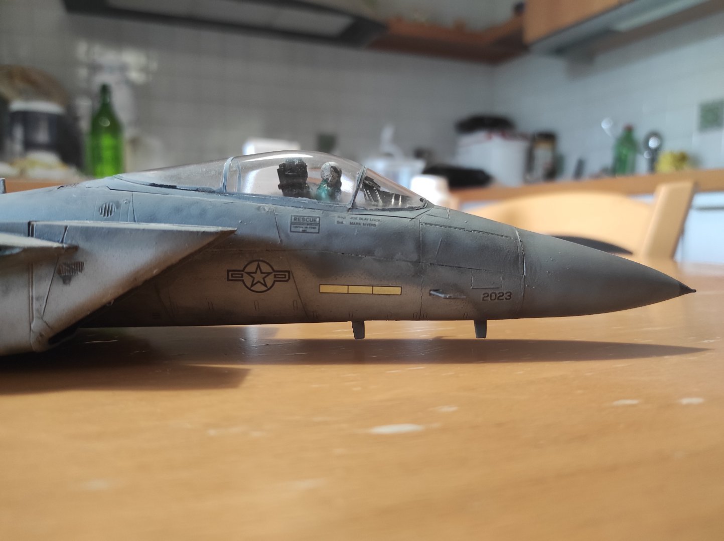

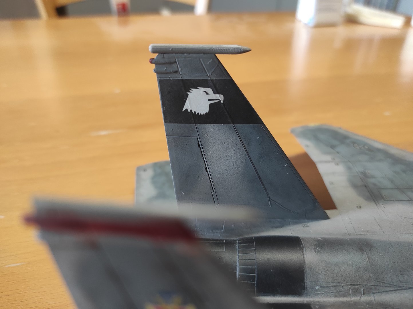

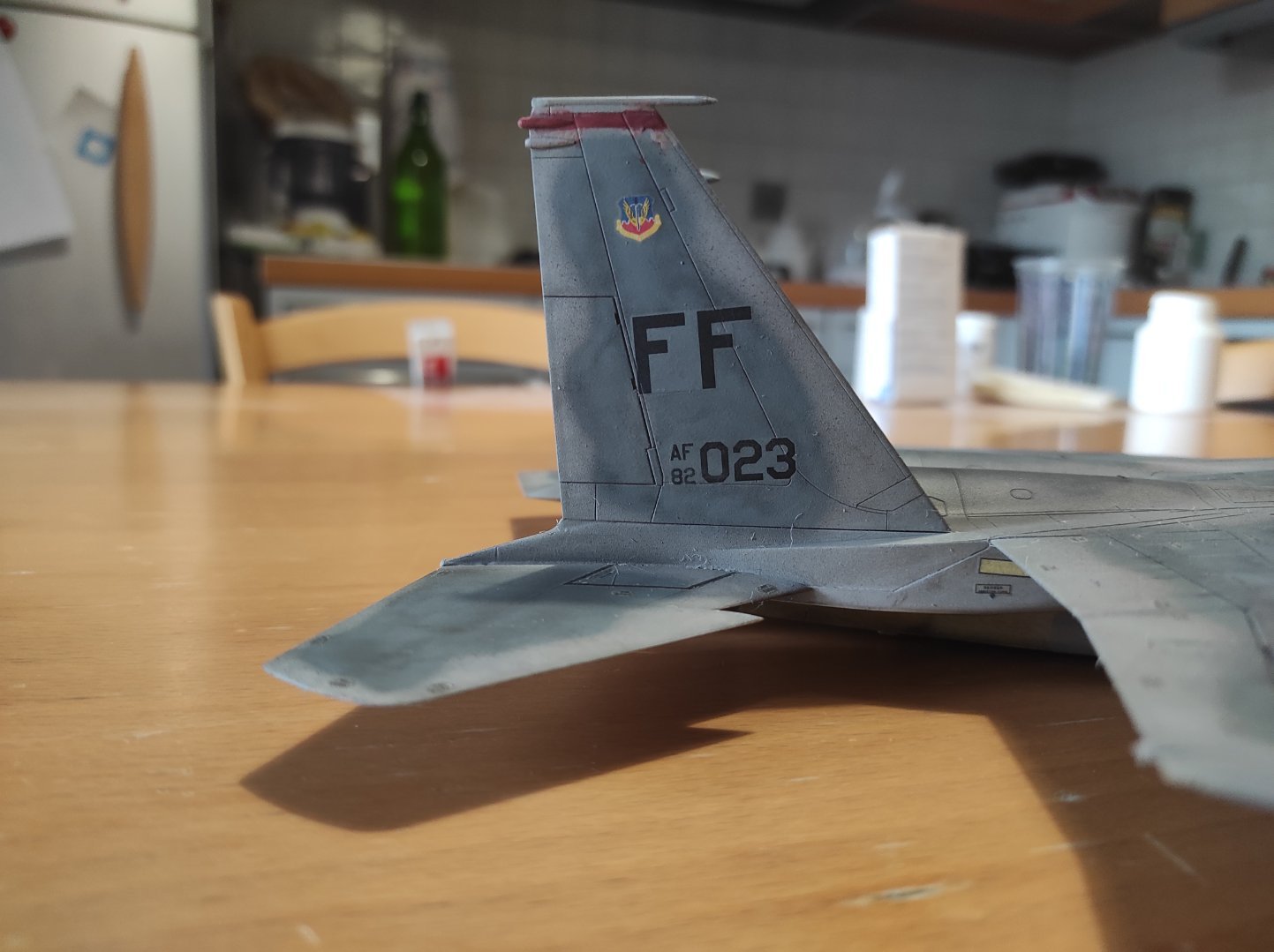

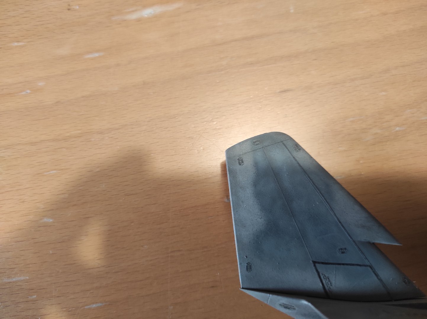

Dave68 Inviato 4 Settembre 2021 Segnala Condividi Inviato 4 Settembre 2021 Ho provato pure io. Pareri sul mio lavoro? Dovrei spruzzare del lucido facendo la salinatura oppure va bene cosi? Grazie Link al commento Condividi su altri siti Altre opzioni di condivisione...
Dave68 Inviato 4 Settembre 2021 Segnala Condividi Inviato 4 Settembre 2021 Le mie reference Link al commento Condividi su altri siti Altre opzioni di condivisione...
