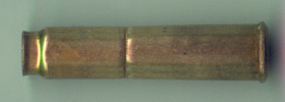

Ospite intruder Inviato 31 Maggio 2009 Segnala Condividi Inviato 31 Maggio 2009 (modificato) Ed eccovi le munizioni silenziate, inventate dagli americani per l'impiego in Nam, ma subito copiate dagli Ivan: http://world.guns.ru/handguns/hg194-e.htm Questa, invece, era una delle pistole subacquee usate dai commandos russi: http://world.guns.ru/handguns/hg140-e.htm Modificato 31 Maggio 2009 da intruder Link al commento Condividi su altri siti Altre opzioni di condivisione...

Ospite intruder Inviato 1 Giugno 2009 Segnala Condividi Inviato 1 Giugno 2009 ricordano molto le munizioni della Nagant modello del 1895 Non so se il principio è lo stesso: nella Nagant, se ben ricordo, esiste un doppio tamburo, uno interno rotante come nei normali revolvers, e uno esterno, che sigilla de facto quello interno, impedendo la fuoriuscita del gas dello sparo e quindi permettendo l'ultilizzo del soppressore sulla canna. Nelle cartucce silenziate, invece, un diaframma, posto nel bossolo, separa la polvere dalla pallottola vera e propria. Al momento dello sparo, quest'ultimo viene proiettato in avanti e spinge all'infuori la pallottola, quindi sigilla il bossolo impedendo la fuoriuscita del gas dello sparo. In pratica l'unico rumore è l'esplosione della capsula di innesco della cartuccia. In origine il sistema, sempre se la memoria non mi inganna, fu messo a punto per i Tunnel Rats modificando una .44. Link al commento Condividi su altri siti Altre opzioni di condivisione...
pandur Inviato 1 Giugno 2009 Segnala Condividi Inviato 1 Giugno 2009 molto interessante tutte le cartucce silenziate funzionano così? e quelle russe subsoniche? Link al commento Condividi su altri siti Altre opzioni di condivisione...
Ospite intruder Inviato 1 Giugno 2009 Segnala Condividi Inviato 1 Giugno 2009 molto interessante tutte le cartucce silenziate funzionano così? e quelle russe subsoniche? Le pallottole subsoniche, cioè con velocità alla bocca inferiore a Mach 1 (340 metri al secondo a livello del mare, se ben ricordo), non producendo il bang sonico, rendono solo la vita più facile ai soppressori applicati alla canna. Link al commento Condividi su altri siti Altre opzioni di condivisione...
pandur Inviato 1 Giugno 2009 Segnala Condividi Inviato 1 Giugno 2009 aaahhh... quindi funzionano solo col silenziatore, ovviamente avranno una potenza limitata... Link al commento Condividi su altri siti Altre opzioni di condivisione...
Ospite intruder Inviato 1 Giugno 2009 Segnala Condividi Inviato 1 Giugno 2009 aaahhh... quindi funzionano solo col silenziatore, ovviamente avranno una potenza limitata... Funzionano con qualsiasi arma, la maggior parte delle cartucce da pistola sono subsoniche. Ma nei fucili, aiutano la soppressione. E, ovviamente, hanno caratteristiche e potenza meno spinta di quelle di una cartuccia supersonica. Link al commento Condividi su altri siti Altre opzioni di condivisione...
madmike Inviato 1 Giugno 2009 Segnala Condividi Inviato 1 Giugno 2009 Ed eccovi le munizioni silenziate, inventate dagli americani per l'impiego in Nam, ma subito copiate dagli Ivan: [ in realta', le munizioni americane funzionanti su quel principio erano queste: progettate da Robert Schnepfe della AAI utilizzando il dispositivo 'multicartridge' di I.R.Barr. ma erano per il calibro 12, e contenevano 12 pallettoni nr 4, con una velocita' di 164ms, poi ridotta a 137ms, per ridurre l'eccessiva dispersione. Era quindi una munizione molto più grande di quelle russe, e sfruttava un principio gia usato in missilistica. Gli USA utilizzarono in Vietnam la M39 s&w, cal 9 para, nonchè vari silenziatori sperimentali, adottati su armi normali, ma tutti utilizzanti munizionameno standard (subsonico ovviamente, come il ball 9mm della M39on palla da 7,6g e v° 310 ms) Le cartucce a cui fa riferimento Intruder, 'cal.44', sono con ogni probabilita' quelle sviluppate dalla Knight per il 'Revolver Rifle' e per il 'Revolver Pistol', di cui sotto le immagini, datate pero' anni 90 (ed utilizzate nella Guerra del Golfo). Si tratta, nel caso della RR, di una munizione 7,62/44, utilizzante un bossolo 44 mag contenente una palla 7,62 di 9,7g. La cartuccia ha una velocita' di 320 ms, e una energia alla bocca di 51kgm. Il proiettile RP invece, consiste in una palla cal 5.56 del peso di 2,90g, contenuta in un bossolo cal 38. Entrambe le munizioni hanno livello di rumorosità allo sparo fra i 113 e i 123 dB, ed ovviamente, come tutte le armi silenziate, hanno una elevata dispersione: - 150 mm a 100 mt per la RP - 50 mm a 100 mt, 125 mm a 200 per la RR ecco le armi e le munizioni Link al commento Condividi su altri siti Altre opzioni di condivisione...
