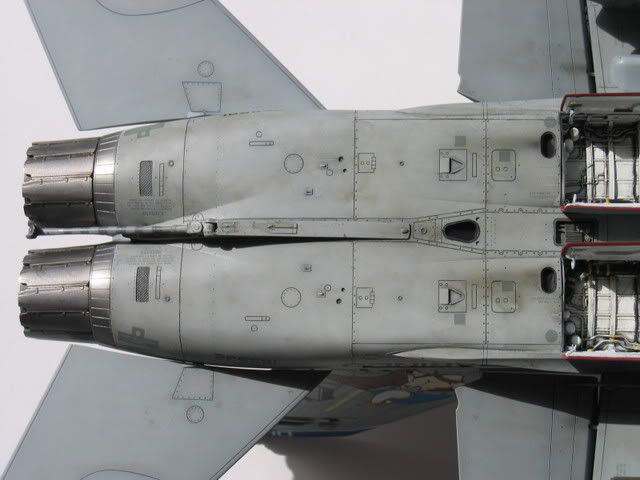

paperinik Inviato 23 Marzo 2009 Segnala Condividi Inviato 23 Marzo 2009 Ciao Kit, appena posso posto un paio di foto di un F 14 e un F 18 dove ho usato questa tecnica. per quanto riguarda a rendere "pubbliche" le tecniche che uso....senza problemi , spero possano essere utili. Ho recuperato queste tre foto al volo, l'F 14 non ce l'ho al momento ma credo che queste possano rendere l'idea. Il risultato come ho detto è molto più sfumato e questa tecnica la uso in particolare per i jet per simulare lo sporco. MISERICORDIA....è il più bell'F-18 che abbia mai visto! Impressionante come hai riprodotto la ruvidità della superficie della Paveway! Link al commento Condividi su altri siti Altre opzioni di condivisione...
Blue Sky Inviato 23 Marzo 2009 Segnala Condividi Inviato 23 Marzo 2009 (modificato) MISERICORDIA....è il più bell'F-18 che abbia mai visto! Impressionante come hai riprodotto la ruvidità della superficie della Paveway! Quoto assolutamente, oramai gli esperti si sprecano in questo forum! Il Canopy poi è perfetto! Modificato 23 Marzo 2009 da Blue Sky Link al commento Condividi su altri siti Altre opzioni di condivisione...
Kit Inviato 23 Marzo 2009 Autore Segnala Condividi Inviato 23 Marzo 2009 Credo che la tecnica indicata da Cloniglio, ovvero...l'uso del fiele di bue e degli acquerelli per riprodurre alcuni effetti atmosferici e la normale patina di sporco, meriti attenzione , la proverò certamente come cercherò nella mia evoluzione modellistica di perfezionare la "salatura"... !! Desaturare le decals, è l'equivalente di "sbiadire" ovvero togliere saturazione al colore per renderlo meno "forte"....nel caso del Corsair oggetto del Topic, avendo scelto una rappresentazione "usurata" e non nuova di pacca, è ovvio che lasciare le decals come se fossero nuove stonerebbe con il resto della livrea. Link al commento Condividi su altri siti Altre opzioni di condivisione...
Cloniglio Inviato 24 Marzo 2009 Segnala Condividi Inviato 24 Marzo 2009 La ruvidità delle Paveway è stata riprodotta spalmando con un pennello dello stucco liquido sulla superfice, isolando quelle parti che non dovevano venire a contatto con lo stucco e aspettando un pò che tirasse, è stata poi picchiettata con la punta di un pennello a setole dure. La quantità di stucco sulla superfice deve essere abbastanza "grassa" per ottenere l'effetto che si vede, ma senza esagerare. Un consiglio che posso dare per non sbagliare è fare sempre una prova a parte. Contento per gli apprezzamenti per il "18", se volete vi posto le altre, ma forse non è il caso in questo post, dove mi consigliate? ciao Link al commento Condividi su altri siti Altre opzioni di condivisione...
