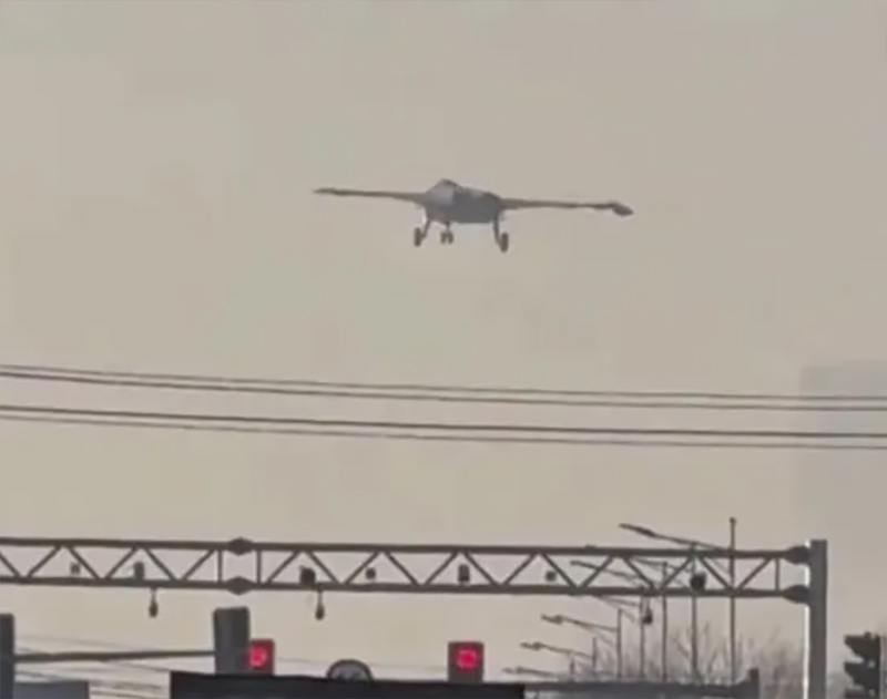

cloyce Inviato 28 Dicembre 2024 Segnala Condividi Inviato 28 Dicembre 2024 (modificato) Tornando in Topic. Pare che a tutti ci sfuggito questa novità : Si tratta del primo velivolo ipersonico riutilizzabile. Viene sganciato da un drone apposito. Ha una configurazione trimotore. Uno grande e 2 piccoli. Tutti coperti da una specie di "tappo" aerodinamico. (credo che i 2 motori piccoli servano per il rientro) Se ho inteso bene, il tappo viene levato da un sistema a paracadute. L'atterraggio. Su internet si dice che serva per ricognizione e attacco. Tornando ai caccia di sesta generazione. Dalle parti di SAC è apparso questo. Ha 2 motori La qualità della foto è quel che è. Ma alcuni occhi attenti del web ha notato che le derive hanno 2 "modalità". Una modalità liscia (a destra) per mantenere il massimo stealth, e una inclinata per una maggiore manovrabilità che facilita l'appontaggio su portaerei. Nel giorno in cui hanno varato la LHD Sichuan (equipaggiata di EMALS). Su internet è apparso questo drone. Il drone non è nuovo. Ma ora è pronta per essere testato sulla LHD. Nave concepita per operare droni. Modificato 28 Dicembre 2024 da cloyce Link al commento Condividi su altri siti Altre opzioni di condivisione...
Flaggy Inviato 28 Dicembre 2024 Segnala Condividi Inviato 28 Dicembre 2024 (modificato) 1 ora fa, cloyce ha scritto: Tornando in Topic. Pare che a tutti ci sfuggito questa novità : Si tratta del primo velivolo ipersonico riutilizzabile. Viene sganciato da un drone apposito. Ha una configurazione trimotore. Uno grande e 2 piccoli. Tutti coperti da una specie di "tappo" aerodinamico. (credo che i 2 motori piccoli servano per il rientro) Se ho inteso bene, il tappo viene levato da un sistema a paracadute. Quello che si vede all'inizio del video è un pallone aerostatico che ha portato nella stratosfera un modello in scala ridotta del drone (viste le dimensioni rispetto alle persone) da cui poi si è sganciato durante uno dei test. Alla fine si vedono dei paracadute, ma sono quelli per il recupero del modello, che è atterrato in quel modo perchè privo di propulsori e carrello. L'atterraggio convenzionale del vero prototipo/dimostratore dell'MD-19 è avvenuto a seguito dello sgancio dal drone TB-001 (non necessariamente la piattaforma definitiva). Qui qualche info in più e un video più completo (con tanto di paracadute a partire dal minuto 2.20). Cita Tornando ai caccia di sesta generazione. Dalle parti di SAC è apparso questo. Ha 2 motori Ma va? E che stiamo dicendo da due giorni a questa parte? Cita La qualità della foto è quel che è. Ma alcuni occhi attenti del web ha notato che le derive hanno 2 "modalità". Una modalità liscia (a destra) per mantenere il massimo stealth, e una inclinata per una maggiore manovrabilità che facilita l'appontaggio su portaerei. Manco sappiamo cosa sia e già lo piazzi su una portaerei guardando la coda in foto e video per l'appunto di pessima qualità? Quanta solerzia... Modificato 28 Dicembre 2024 da Flaggy Link al commento Condividi su altri siti Altre opzioni di condivisione...
cloyce Inviato 28 Dicembre 2024 Segnala Condividi Inviato 28 Dicembre 2024 Oh cacchio. Ho visto il video del MD-19 ma non ho approfondito. Mi scuso per la confusione. Link al commento Condividi su altri siti Altre opzioni di condivisione...

Flaggy Inviato 29 Gennaio Segnala Condividi Inviato 29 Gennaio Il 02/01/2025 at 16:20, Ale9 ha scritto: Elaborazioni grafiche. Ci sarà qualcosa di vero? Dopo il rumore di un mese fa (provocato dalla mossa mediatica cinese) è ricalato il silenzio, ma ancora trapela qualcosa sul giocattolo a due motori... Dalla nuova immagine sembra che una cabina di pilotaggio ci sia, ma quel che par più probabile è l'assenza delle ipotizzate "derive abbattibili", assieme alla comparsa di inedite estremità alari inclinabili... https://www.twz.com/air/chinas-mysterious-tailless-stealth-fighter-has-swiveling-wingtips Millenium 7 non perde l'occasione di commentare le novità, ma di concreto c'è poco, mentre le immagini al solito fanno schifo e il rischio è sempre quello di sbilanciarsi troppo...ad esempio lanciandosi in voli pindarici imbarcati per il solo fatto di avere ruote gemellate al carrello anteriore, come se non esistessero un fottio di aerei con la stessa configurazione, ma che una portaerei non l'hanno vista manco col binocolo... Link al commento Condividi su altri siti Altre opzioni di condivisione...
