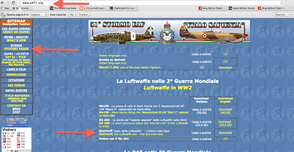

  1. Rinfresco questo forum per indicare un sito in cui c'è un'interessante intervista all'aso tedesco Steinhoff , scaricabile in .pdf
