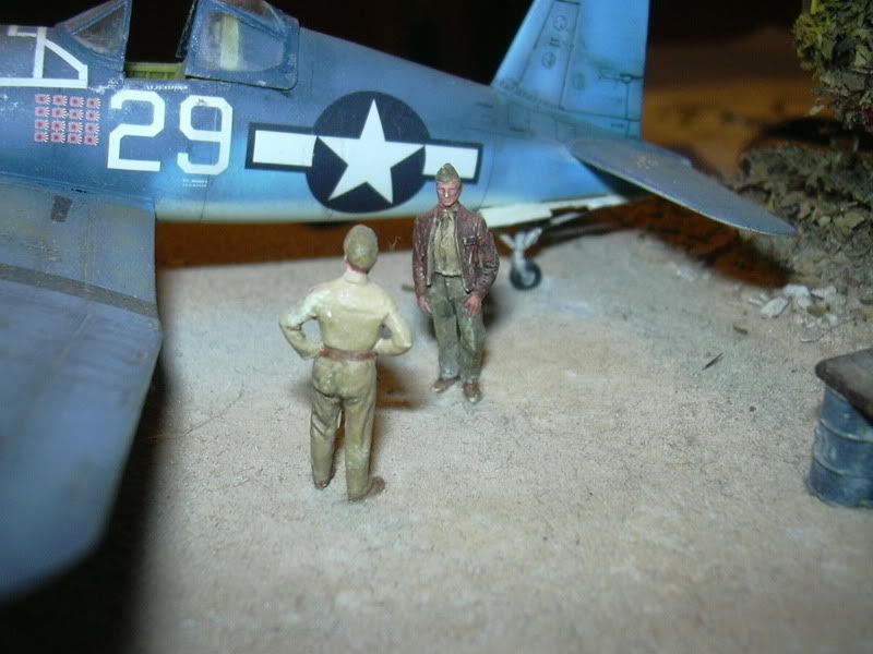

manu79 Inviato 11 Gennaio 2010 Segnala Condividi Inviato 11 Gennaio 2010 ciao a tutti, oggi stavo facendo il figurino di un carro per un mio cliente e mentre stavo li a guardare le istruzioni mi è venuto in mentre che molte persone mi chiedono spesso come faccio a far dei figurini decenti (non belli, non sono un figurinista) in così poco tempo, spero di far cosa gradia al forum nel postare questa mia tecnica veloce per realizzarli, sperando che vi possa servire per le vostre ambientazioni, può essere usata su tutte le scale con bei risultati anche sulla 1/72 provare per credere. Ah! Come per ogni cosa, ci vuole un pò di pratica. -Si monta normalmente il figurino e dopo aver eliminato le bave di fusione si da una mano di primer grigio - Con l'aerografo si colorano le parti color carne con tamiya xf-15 ben diluito - Con i colori valleio carne medio, dorata si fanno rispettivamente le ombreggiature su volto pelle mani, i punti di luce su nocchi delle mani zigomi e naso, e poi si legano i colori con carne scura. con del grigio scuro diluito si riempie l'occhie e successivamente si riproduce il bulbo con del grigio molto chiaro ma mai con del bianco, miscelando carne dorata e grigio si ottiene il colore per fare l'ombra della barba e miscelando carne dorata e rosso si ottengono le labbra. - Lasciamo asciugare o aiutiamo con un phon e poi copriamo il lavoro fatto con il maskol humbrol. - Diamo il colore di base della mimetica, in questo caso il buff. - Con i colori molto diluiti completiamo la mimetica ad aerografo - Completiamo le parti non mimetico come il casco gli scarpono ecc a pennello, un leggero lavaggio con nero diluitissimo... - ... e un dry brush completano l'opera. - e ora gustatevelo sul suo bel carro Spero di non avervi annoiato con questa piccola guida ciao manu Link al commento Condividi su altri siti Altre opzioni di condivisione...
HornetFun Inviato 11 Gennaio 2010 Segnala Condividi Inviato 11 Gennaio 2010 Spero di non avervi annoiato con questa piccola guida Scherzi???? E' stupendo, fa proprio un bel figurone sul carro Link al commento Condividi su altri siti Altre opzioni di condivisione...
B52 Inviato 11 Gennaio 2010 Segnala Condividi Inviato 11 Gennaio 2010 Decisamente interessante e molto semplice, solo che io mi sono perso all'occhio ed al modo di ottenre l'amalgama dei vari colori carne. Comunque eccellente risultato rispetto la semplicità di realizzazione. Dici he si puo' fare bene anche in scala 1/72? Ma Non è troppo piccola per far risaltare particolari come gli occhi la barba i ldry brush sulle nocche delle mani etc? Link al commento Condividi su altri siti Altre opzioni di condivisione...
manu79 Inviato 12 Gennaio 2010 Autore Segnala Condividi Inviato 12 Gennaio 2010 Dici he si puo' fare bene anche in scala 1/72? Ma Non è troppo piccola per far risaltare particolari come gli occhi la barba i ldry brush sulle nocche delle mani etc? Certo che si può fare, ricoda di usare pennelli molto fini e il risultato vedrai che con un pò di pratica salta fuori ciao manu Link al commento Condividi su altri siti Altre opzioni di condivisione...

manu79 Inviato 12 Gennaio 2010 Autore Segnala Condividi Inviato 12 Gennaio 2010 (modificato) ma il figurino che hai usato come esempio che scala è? capisco la tua diffidenza, il figurino utilizzato è in 1/35 mentre questo in 1/48 e questo in 1/72 fatto 2 anni fa sempre con questa tecnica ma non conoscevo ancora i colori valleio oggi il viso sarebbe molto meglio ciao manu Modificato 12 Gennaio 2010 da manu79 Link al commento Condividi su altri siti Altre opzioni di condivisione...
nemesis92 Inviato 13 Gennaio 2010 Segnala Condividi Inviato 13 Gennaio 2010 capisco la tua diffidenza, il figurino utilizzato è in 1/35 Pura curiosità, non diffidenza comunque anche in 1/72 il lavoro risulta buono, tecnica da provare. Link al commento Condividi su altri siti Altre opzioni di condivisione...
trachio001 Inviato 24 Febbraio 2010 Segnala Condividi Inviato 24 Febbraio 2010 (modificato) io in questi figurini in 1/72 ho prima dipinto con il colore scurissimo e poi ho fato un dry brushing per lumeggiare non ci vuole neanche tanto tempo per farli 10-15 minuti Modificato 24 Febbraio 2010 da trachio001 Link al commento Condividi su altri siti Altre opzioni di condivisione...
