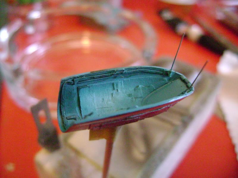

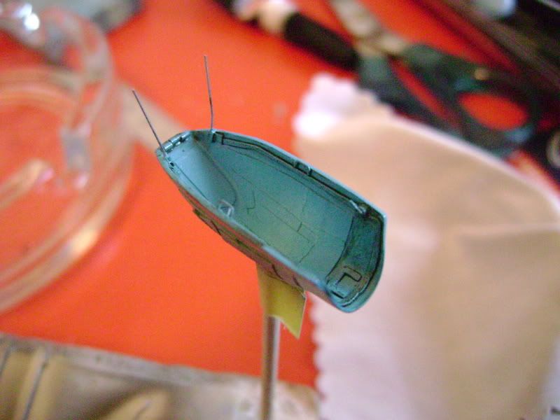

Barone Inviato 8 Gennaio 2009 Segnala Condividi Inviato 8 Gennaio 2009 il modello in questione è questo: http://www.bilekhobby.cz/katalog.htm e le parti in resina son queste: vani carrelli e ruote: http://www.pavlamodels.cz/katalogy/detail....;styl=styly.css abitacolo e canopy: http://www.pavlamodels.cz/katalogy/detail....;styl=styly.css Il kit bilek è "diciamo" una via di mezzo tra uno short-run e un kit normale , i pezzi son tutti da pulire e adattare , ma per fortuna le fusoliere combaciano e le pannellature sono al posto giusto... si presterebbe bene anche all'autocostruzione degli interni vista la scomposizione dei pezzi... vabbè ecco le parti in resina dopo la verniciatura (e un consistente lavoro di adattamento e miglioramento in particolar modo del pannello frontale) e un po di miglioramento del motore.. ora il modello è chiuso , lisciato , verniciato di nero in attesa della finitura metallica.. Link al commento Condividi su altri siti Altre opzioni di condivisione...

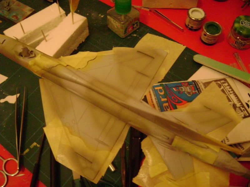

Barone Inviato 12 Gennaio 2009 Autore Segnala Condividi Inviato 12 Gennaio 2009 ed eccolo a verniciatura terminata e decal posate.. ...mi ero dimenticato di questo.. ed eccolo dopo il lavaggio e un pochino di inzozzamento.. Link al commento Condividi su altri siti Altre opzioni di condivisione...

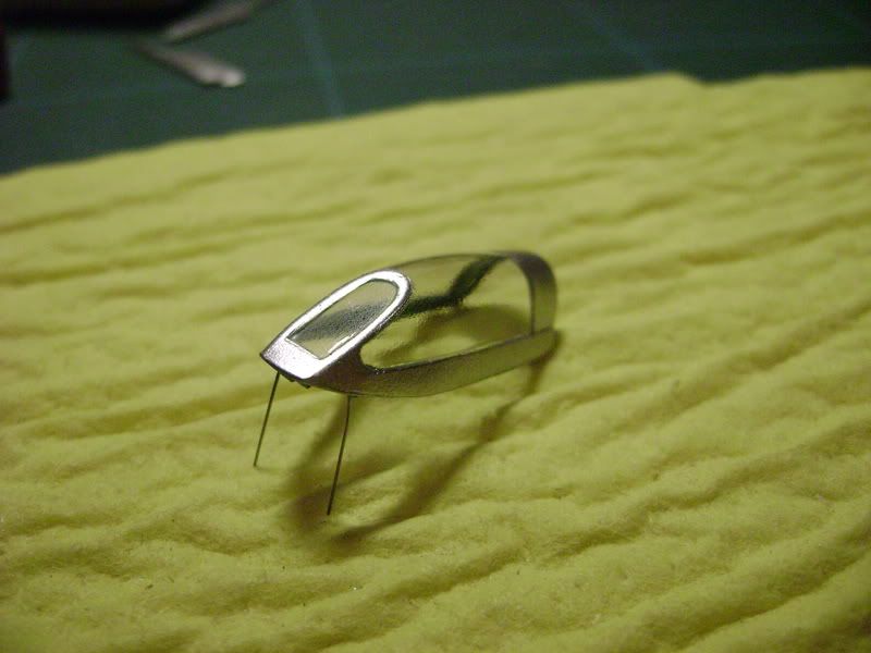

Barone Inviato 12 Gennaio 2009 Autore Segnala Condividi Inviato 12 Gennaio 2009 ed il canopy finito.. i piloni subalari modificati con gli attacchi per i missili AA-1 e per ora è tutto.. Link al commento Condividi su altri siti Altre opzioni di condivisione...
Blue Sky Inviato 12 Gennaio 2009 Segnala Condividi Inviato 12 Gennaio 2009 e per ora è tutto.. Modesto!!!!!!! Non hai eguali Barons, hai realizzato un'altra opera d'arte, non vedo l'ora di vedere le foto definitive!!! P.S. Non riesco a capire come fai a dare quell'aspetto così realistico alla finitura metallica del Mig in questione! Link al commento Condividi su altri siti Altre opzioni di condivisione...
Barone Inviato 12 Gennaio 2009 Autore Segnala Condividi Inviato 12 Gennaio 2009 fondo nero lucido , alcad , trasparente lucido o future , lavaggi ad olio nei pannelli (grigio-blu in genere e seppia o bruno nei paraggi dei motori , carrelli e parti mobili) , in questo ho provato a usare gli oli a pennello asciutto per le colature varie e davo dire che è un ottimo sistema.. Link al commento Condividi su altri siti Altre opzioni di condivisione...

Barone Inviato 16 Febbraio 2009 Autore Segnala Condividi Inviato 16 Febbraio 2009 il prossimo , che postero al più presto , è un altro mig 21 , ovvero il PF - SPS o PFS o FL nelle versioni esteticamente identiche ma sottopotenziate per india ed egitto .. insomma per gli amici il "Fishbed E" sarà un wip a metà , il montaggio è stato identico a questo , ieri ho colorato le prime parti metalliche... con gli alcad , usando il nuovo compressore che mi son regalato per natale...e ora finalmente posso lavorare a basse pressioni... ultimamente scrivo meno xchè tendo a dedicarmi di più ai modelli , ma il prossimo wip vero e proprio , in marzo , vi prometto che sarà qualcosa di ..raro.. Link al commento Condividi su altri siti Altre opzioni di condivisione...
Barone Inviato 23 Febbraio 2009 Autore Segnala Condividi Inviato 23 Febbraio 2009 ho fatto una foto in fase di colorazione , ora è già tutto colorato , ho scazato un po i colori , ma è lo stesso , questo aereo mi serve da banco di prova per testare il nuovo compressore.. Link al commento Condividi su altri siti Altre opzioni di condivisione...
