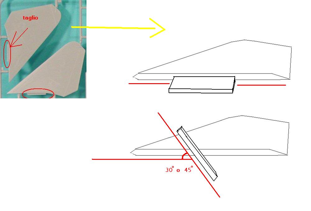

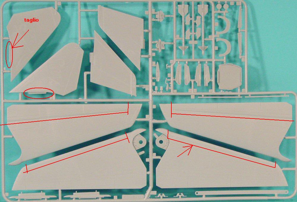

eugy78 Fishbed Inviato 5 Ottobre 2011 Segnala Condividi Inviato 5 Ottobre 2011 (modificato) amico mio..i colori serviranno sempre...io tra colori vari ho almeno 200 euro di spesa...non fatta tutta insieme perchè i colori rimangono...da usare poi su altri modellini... per il discorso degli slat; tagli quelli dell'ala e con un foglio di plasticard da 005 lo modelli , gli rifai il profilo in posizione abbassata....per gli impennaggi (le alette posteriori) tagli l'attacco che lo mantiene in posizione orizzontale e lo re-incolli in posizione a 30°..così anche i flap..gli tagli e li inclini leggermente ....per la gamba di forza del carrello anteriore; la tagli all'altezza del pistone idraulico e la accorci di quel poco da far abbassare il moso (posizione pronto per il lancio)..... amico mio quello che ti scrivo è il minimo sindacale del modellismo iniziale.. non bisogna esser maestri...per queste lievi modifiche...basta solo un pò di abilità..ed ingeno http://www.cybermodeler.com/hobby/kits/it/kit_it_2667.shtml Modificato 5 Ottobre 2011 da eugy78 Fishbed Link al commento Condividi su altri siti Altre opzioni di condivisione...

paolo20991 Inviato 5 Ottobre 2011 Segnala Condividi Inviato 5 Ottobre 2011 ok credo sia una cosa fattibile ora sto guardando bene il cockpit cambiare un po' di colori e sistemare i seggiolini. un altro problema è che quando l'ho comprato anni fa avevo già incollato le ali, quindi i due pezzi sono già incollati, mi sa che la cosa rende tutto più complicato no? non devo tagliare sia sopra che sotto giusto? scusa la risposta veloce ma sono di corsissima. comunque si, ci sto rilavorando sopra molto EDIT: guardando un po' di documentazione ho visto che i flap sono fattibili perchè basta tagliarli e piegarli verso il basso aggiungendo qualche dettaglio, mentre gli slat potrebbe essere più difficile. se posso darti un consiglio, se vuoi un f 14 fatto bene ti conviene prendere quello hasegawa..., ti risparmi un bel pò di lavoro e poi è meglio di quelli italeri (li ho fatti anche io delle due marche). Link al commento Condividi su altri siti Altre opzioni di condivisione...

kevinpirola Inviato 5 Ottobre 2011 Autore Segnala Condividi Inviato 5 Ottobre 2011 Eccomi, mi sono preso un po' di tempo per vedere di sistemare un po' di cosette, ho preso il cutter, ed ho tagliato i flaps. Devo dire che è stato un lavoro lungo e di precisione ma il risultato è migliore di quanto mi aspettassi. Una sola cosa ho notato, e dalle foto reali non riesco a capire se è normale, ma non credo. La pannellatura superiore e inferiore (lungo la quale ho tagliato) non corrispondono, mi spiego: dalla parte larga dell'ala il segno del pannello sopra e sotto corrisponde, perciò cominciano tutti e due nello stesso punto (circa, ci sarà uno scarto di meno di mezzo millimetro). nella punta dell'ala, dove il flap finisce, combacia la fine, però l'angolo della pannellatura superiore è minore dell'angolo della pannellatura inferiore di circa 2 millimetri, creando così una sorta di scalino. Piegando il flap l'effetto sembra buono, però non mi convince questa cosa, idee? p.s. gli slat mi spaventano alquanto, però sto cercando di immaginare come tagliarli. Mal che vada mi faccio mandare due ali nuove dalla italeri Link al commento Condividi su altri siti Altre opzioni di condivisione...
kevinpirola Inviato 5 Ottobre 2011 Autore Segnala Condividi Inviato 5 Ottobre 2011 ECCOCI! sono riuscito a tagliare anche gli slats, e sono venuti anche meglio dei flaps... ecco una foto Ora sto cercando le foto dettagliata per riprodurre i flap e gli slat aperti p.s. per la verniciatura come posso fare? prima vernicio il rosso e incollo tutto e poi maschero (come???) e vernicio la livrea oppure va verniciato rosso, non va attaccata la livrea, verniciate le parti singole e poi attaccate? Link al commento Condividi su altri siti Altre opzioni di condivisione...
