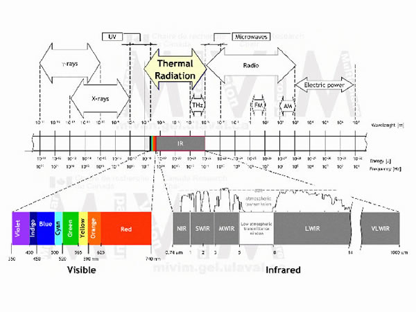

Subito dopo le onde millimetriche, ma prima del visibile, incontriamo l’infrarosso (IR). Una regione estesa, per convenzione, da 1000 fino a circa 0,75 micron. Viene divisa  in 3-4-5 settori (un esempio nella tabella), a seconda delle necessità.

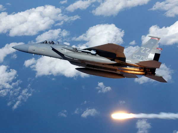

Flare: la prima contromisura efficace adottata contro questo sistema è stata il Flare (artificio pirotecnico), realizzato fin dagli anni ’60.  Il Flare (attualmente MTV dai suoi componenti: Magnesio-Teflon-Viton)  brucia ad alta temperatura, attorno ai 2000°C, con una emissività così alta nell’IR che il bersaglio diviene insignificante. La massima intensità deve essere raggiunta molto rapidamente perché deve equiparare quella del velivolo nel minor tempo possibile. L’esca deve poi bruciare abbastanza a lungo da permettere l’uscita dell’aereo dal campo visivo del sensore.  I Flare devono essere lanciati preferibilmente in aria non perturbata da vortici (al contrario del Chaff). La velocità d’eiezione è sui 100 km/h (20-45m/s) ed è bene non superarla troppo. Perché il sensore nemico deve poterli tracciare nel suo campo visivo. E neppure ridurla eccessivamente, altrimenti la spoletta della testata potrebbe attivarsi a breve distanza. E’ consigliabile effettuare, nel frattempo,  qualche brusca manovra evasiva e ridurre la potenza del motore. Sono efficaci al 100% contro missili di prima generazione (monocolori) ed ancora contro molti dei successivi. Vengono rilasciati in sequenza, per esempio uno ogni 0,25 secondi. Il Flare è contraddistinto da diversi parametri: ignition spike (lampo d’accensione), rise time (tempo  per raggiungere la massima temperatura), intensità, durata massima, distribuzione spettrale, traiettoria, velocità, estensione spaziale (area IR apparente).

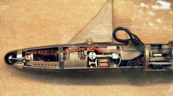

Conscan seeker: costituisce un passo intermedio. Il sensore è a reticolo fisso ed  impiega  sistemi per la rotazione/nutazione delle ottiche. Sugli AIM-9L, per esempio, il sensore è accoppiato con un sistema di scansione conica (Conscan AM/FM), che muove l’insieme delle lenti e degli specchi in cerchio con un movimento caratteristico, scansionando un largo settore. Il sistema di guida individua il bersaglio basandosi sulle fluttuazioni nell’energia IR rilevata mentre ruota attorno all’asse. La scansione conica consente migliore discriminazione delle esche e superiore sensibilità. Il percorso verso il bersaglio è più diretto ed aumenta così il raggio d’azione dell’arma.

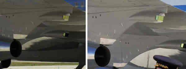

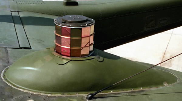

Lamp DIRCM:  tutto questo ha favorito un’altra classe di dispositivi di inganno, molto più flessibili: le lampade ad arco. Utilizzano lampade a vapori di Cesio, Sodio o gas rari come lo Xeno o il Cripto. La modulazione è ottenuta comandando elettricamente l’accensione ad intermittenza, emettendo  lampi con un codice selezionabile manualmente o automaticamente, che si presume possa interferire col sensore.  Così si possono variare velocemente e con continuità gli impulsi generati e gli schemi di modulazione. La frequenza può superare i 100 hz adattandosi ad ogni tipo di reticolo.  Purtroppo i rapidissimi cicli di accensione–spegnimento limitano la vita a qualche centinaio di ore, così che il dispositivo non può restare sempre acceso. E sono anch’essi rilevabili. Già utilizzate in Vietnam (AAQ-4, AAQ-8) e poi sul sistema ALQ-204  MATADOR (fino a 12 kw) sono state via via migliorate. Un esempio moderno è dato dalla prima serie del sistema AAQ-24 Nemesis che utilizza una lampada al Cripto che invia impulsi d’inganno ad alta potenza in un fascio ristretto puntato direttamente sul sensore nemico (DIRCM). E’ unito a dispositivi passivi di rilevamento MAW. Questi individuano le fonti infrarosse e le classificano in missili pericolosi, innocui e clutter. Poi attivano gli ingannatori.  Non sono considerati però sufficientemente potenti per proteggere aerei di grandi dimensioni.

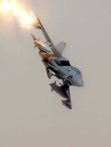

Flare più avanzati lanciati in avanti o lateralmente con traiettorie divergenti, per allontanarli dal velivolo pur mantenendoli nel raggio di visuale del sensore del missile. Oppure lanciati verso l’alto, come nei Mig-29. O in modo intelligente (smart flare),  lanciati con una sequenza temporale/spaziale  in grado di sedurre il sensore (Gate Stealing).

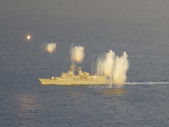

Il discorso vale anche per le navi:

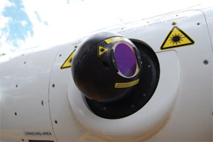

Laser DIRCM: dopo numerosi esperimenti condotti nel decennio precedente,  è divenuta da poco operativa una nuova serie di dispositivi d’inganno/disturbo che utilizza proprio il laser. Affidabili,  meno costosi, più leggeri e di minori dimensioni rispetto ai precedenti ingannatori. Evitano i settori fissi e le zone d’ombra montando le sorgenti su torrette mobili, cosa che consente pure una discreta  manovrabilità al vettore.
I sistemi più moderni già operativi come l’AAQ-24(V) Nemesis o il prossimo MUSIC, operano in modalità Closed Loop: i sensori MAW (Missile approach warner) rilevano da almeno 5 Km di distanza la traccia UV (Plume) del missile in arrivo separandola dal clutter. La torretta laser ruota e punta la traccia. La riflessione del raggio laser indica se il missile è IR (disturbabile) o un altro tipo. E permette di distinguere un sensore a reticolo da uno a scansione o da uno IIR. Inizia il disturbo.  Gli impulsi laser vengono emessi simultaneamente su lunghezze d’onda multiple e su tutte le bande spettrali IR.  Il dispositivo valuta in tempo reale l’effetto del disturbo, rilevando i segnali che causano un break-lock momentaneo, e calcola il codice ottimale degli impulsi successivi. Così l‘aggancio può essere interrotto più velocemente, al contrario dei vecchi sistemi che usavano codici di disturbo generici e non ottimizzati. Lo schema di modulazione può essere variato, quindi, per controbattere tutti i tipi di seeker. Operando in Time-sharing i laser sono in grado di affrontare bersagli multipli. Le torrette, dopo ottenuto il Break-lock, ruotano ad alta velocità puntando il bersaglio successivo dopo soli 3-4 secondi (meno di un secondo per il MUSIC). Nel corso di un esperimento si sono attaccati ed eliminati  simultaneamente 4 sensori di missili in due bande diverse a distanze da molte centinaia di metri fino a 3 Km. L’intero processo di rilevamento/attacco dura pochi secondi.
